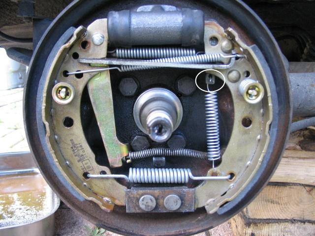

Ensuite munissez vous d'une petite lampe, et regardez par les trous de vis de roues.
Au besoin faites tourner le tambour pour reperer ça :
( ici : roue arrière droite, le bidule se trouve dans le coin supérieur droit ... )
C'est le mécanisme de rattrapage automatique. En passant un tournevis par le même orifice à travers lequel vous avez regardé , faites levier et poussez le petit bout de métal ( je l'appelle le losange , vous verrez pourquoi quand le tambour sera ouvert ) vers le haut.
Les garnitures se rapprochent du centre du tambour et le laissent libre de sortir, sans effort.
