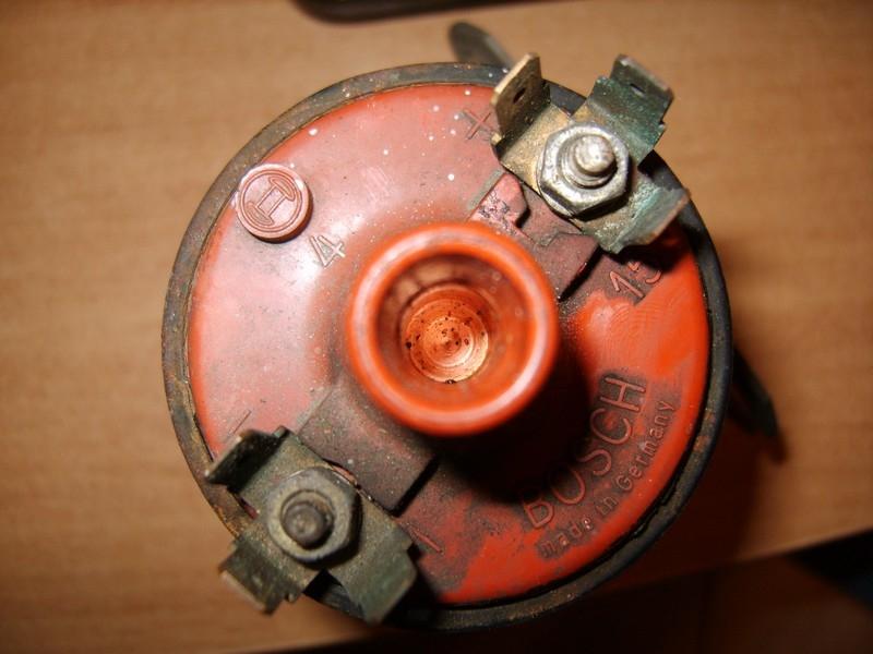

Ta bobine ressemble à ça :

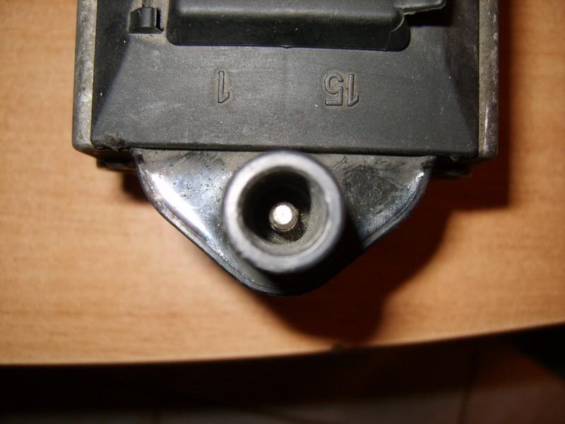

Dans ce cas la bobine devrait avoir un plot central comme ceci :
C'est effectivement un montage plus récent avec une connectique à clip bien meilleure.
La bobine sur la photo ne convient pas, c'est une bobine de G40 avec module d'allumage intégré, mais toute la question est de savoir si on trouve des bobines de GL avec le plot central compatible avec ce type de connectique.

C'est exactement ça !
