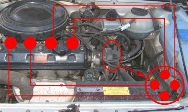

Ordre fils de bougies
- fandemapolo
- Messages : 13052
- Localisation : 45 Orléans
Schéma de Ben1021
- fandemapolo
- Messages : 13052
Rajout de Nosdo :
Pour etre sur de l'ordre, mettre le moteur au PMH :
La flèche en face du point sur la poulie.
A cette position, le doigt d'allumeur doit être sur le fils qui va au cylindre 1 (celui coté distribution).
Ensuite tu suis l'ordre : 1-3-4-2 dans le sens opposé des aiguilles d'une montre.
Petite précision sur le schéma:
