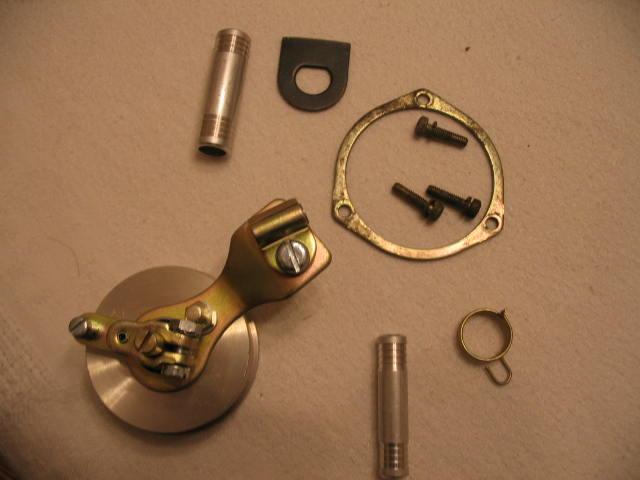

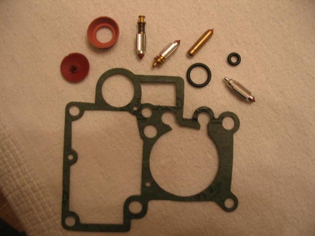

Présentation des kits :
Voilà la pochette de joints ....
... la pochette de la soupape d'enrichissement à charge partielle (ouf !!)...

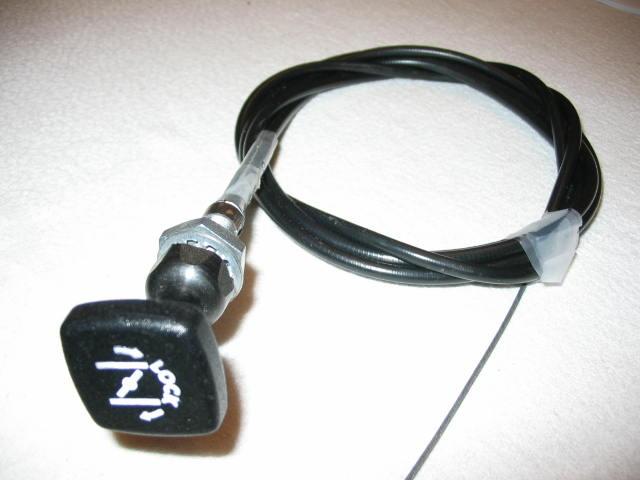

... la tirette du starter ...

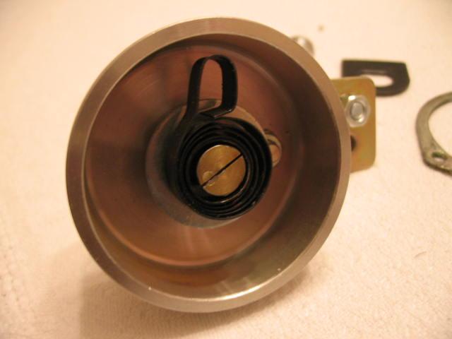

... le starter ...
... idem de dessous .
Et voici la bete ....
Il y a différents kits pour différents carbus et ... à différents prix ... mais çà couvre un large panel et pour indication le mien coute 95 euros et le jeu en vaut la chandelle .

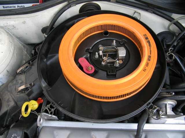

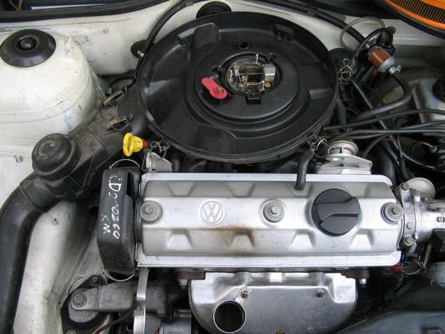

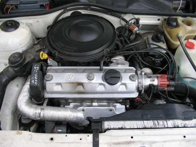

On commence par enlever le couvercle de la boite à air ( je sais c'est basique mais le kit étant accessible à tout le monde j'essaie de tout dire ...) ...
puis les trois boulon de 8 qui tiennent la boite et on en enlève le filtre et tous les tuyaux qui s'y rapportent ...

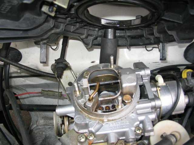

là le reniflard ...

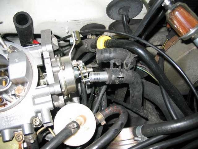

on détache le cable d'accélerateur ...

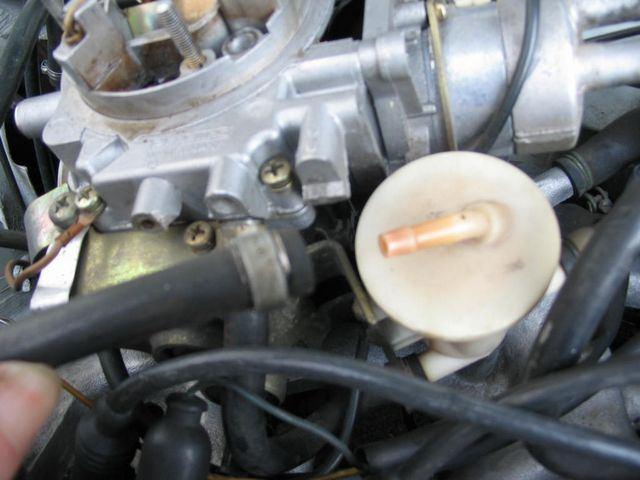

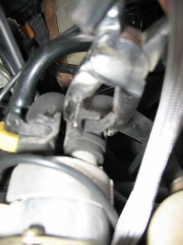

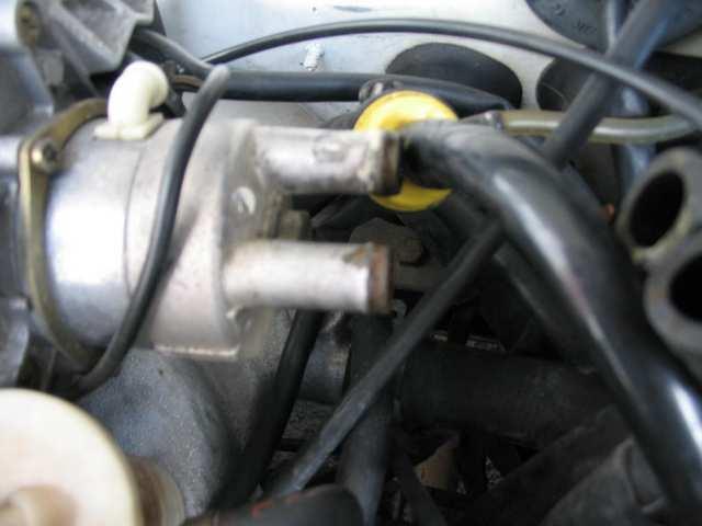

Et avec des pinces on enlève les colliers des durites d'eau chaude qui arrivent au starter automatique ...
et les durites ...

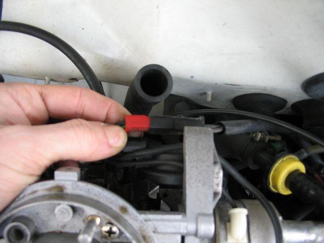

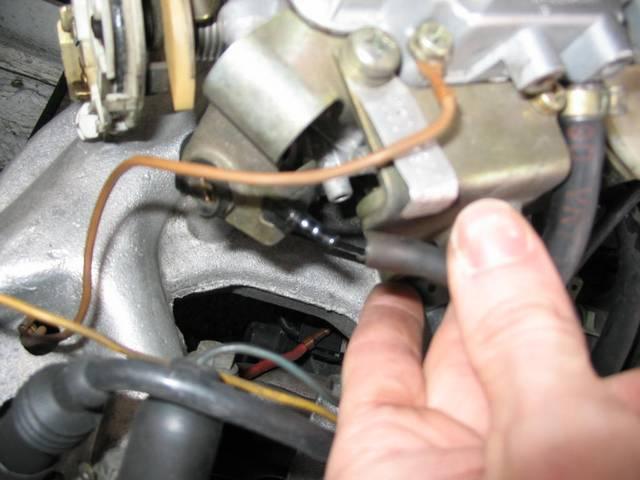

On enlève la connexion électrique du carbu : il y a un petit fil chauffant à l'intérieur .

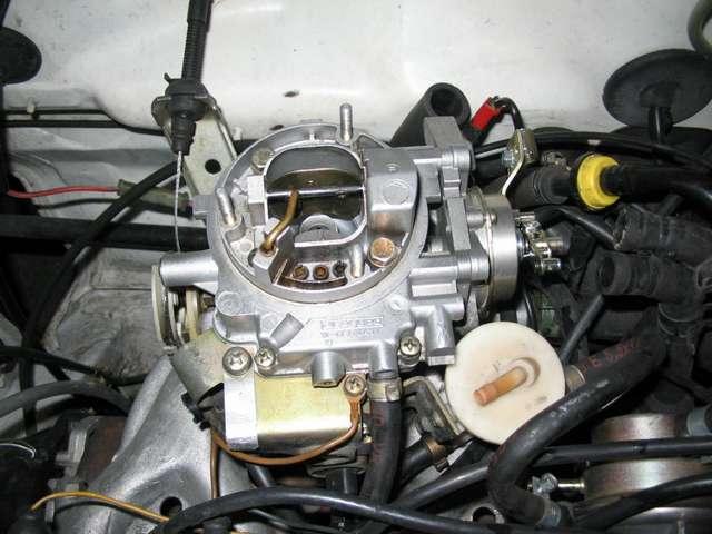

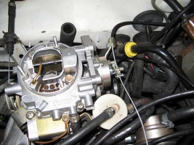

Et voilà l'admission sans son carbu ...

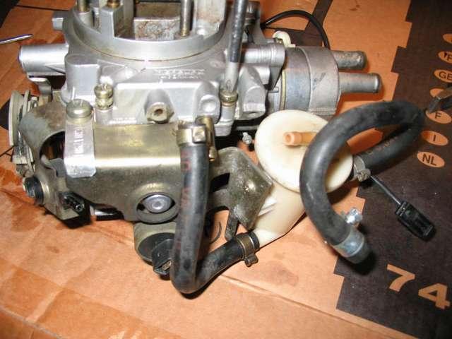

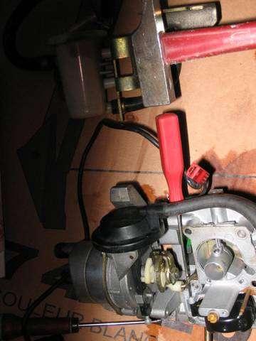

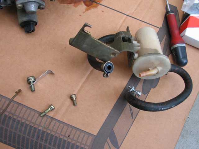

J'ai commencé par démonter la cuve qui sert à répartir l'arrivée d'essence au carbu et le retour du trop plein au réservoir .
Cela donne accès pour plus tard à la valve d'enrichissement .

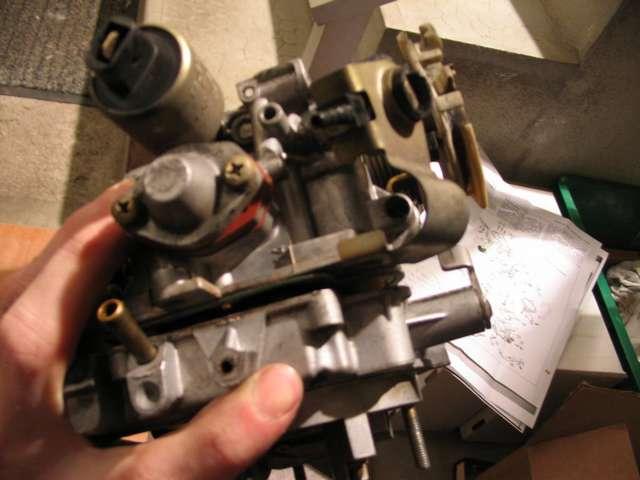

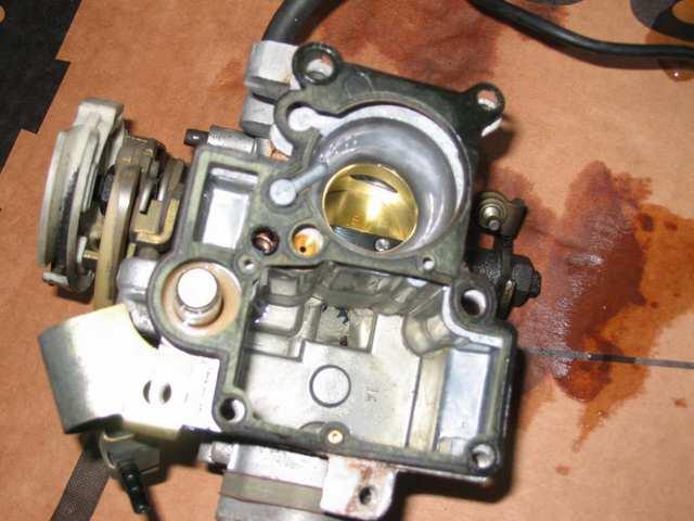

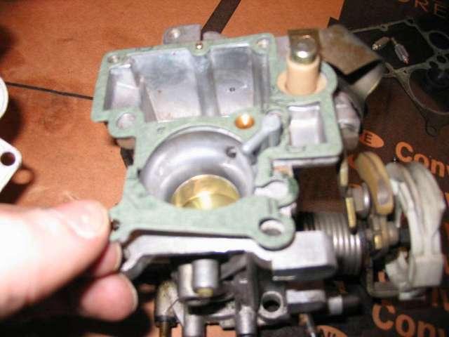

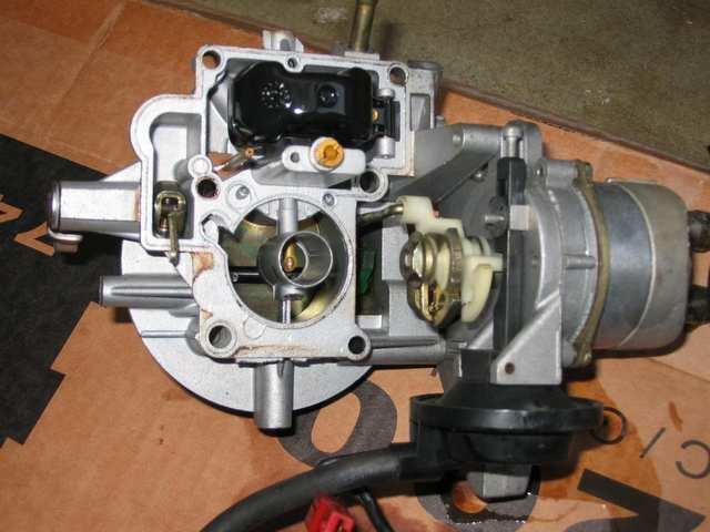

Il faut enlever les vis du haut du carbu et çà donne çà :
(partie supérieure)
(partie inférieure = cuve ) on retire l'ancien joint .
Il y a des merdes à enlever en fond de cuve .

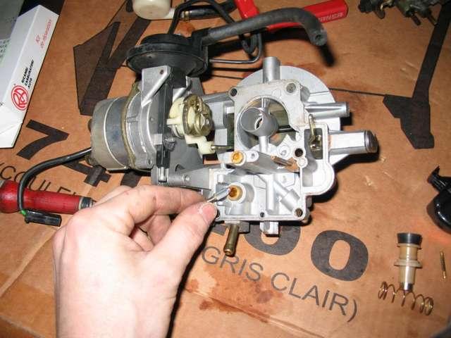

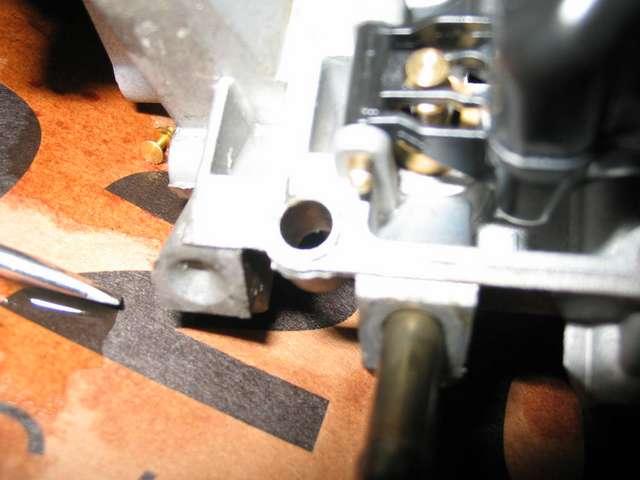

Et avec une sorte de chasse-goupille (ici un mini tournevis allen) et un marteau ...
on chasse l'axe du flotteur pour avoir accès au pointeau qui est juste en dessous .

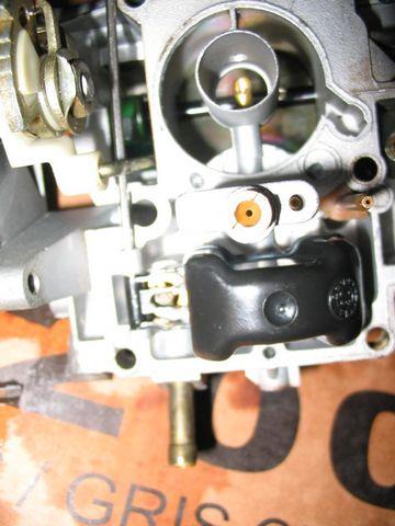

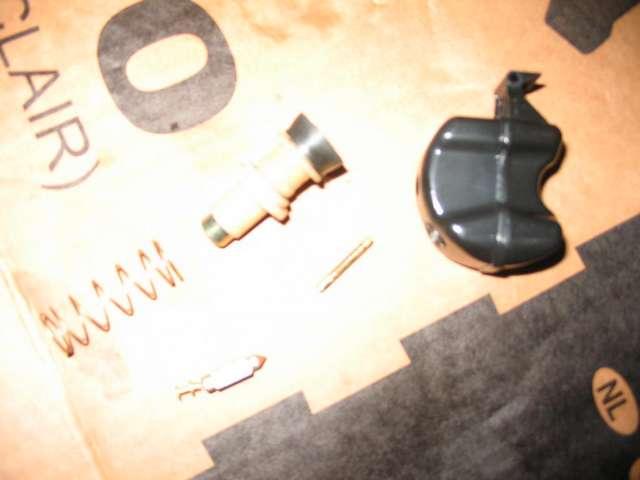

Et voilà la pompe d'accélerateur (il y a juste à tirer dessus pour l'enlever)
avec son ressort et son joint (en noir) + le pointeau
Je remets le pointeau (neuf), le flotteur , et l'axe ( sur la dernière de ces trois photos on voit bien comment le pointeau est enchassé dans la patte du flotteur )
Joint de pompe d'accélérateur changé

...le joint entre les deux parties du carbu ...
...et je referme le carbu .

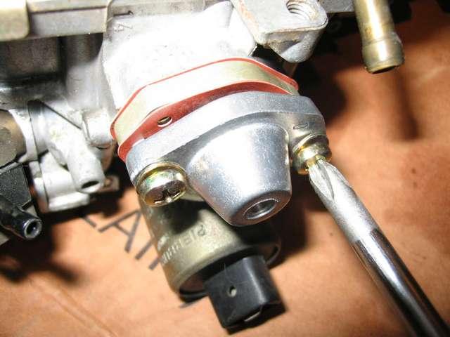

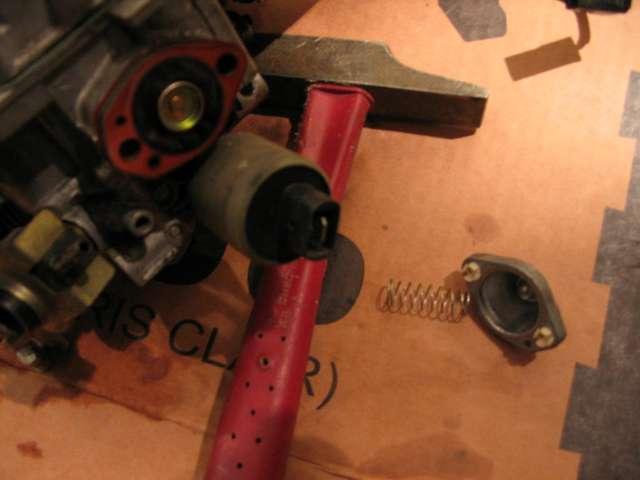

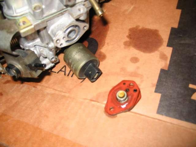

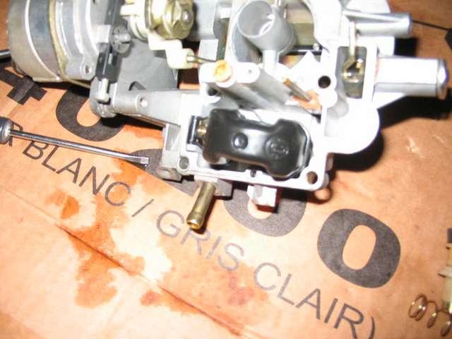

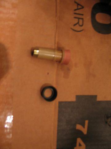

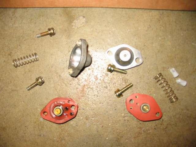

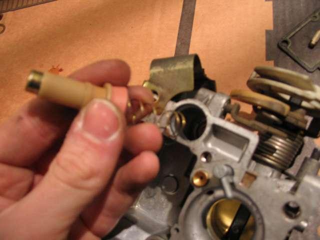

Je démonte la soupape d'enrichissement...
Un PETIT coup de marteau sur la soupape en elle-meme qui ne voulait pas venir...
Et voilà la tete des deux kits : l'ancien et le neuf. Le joint de l'ancien était devenu poreux et avait une sale gueule ...
Je remonte le kit tout neuf ...
...et la cuve et ses durites.

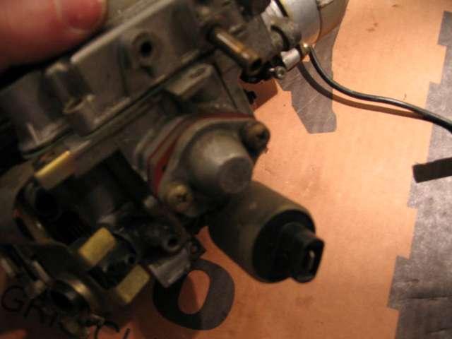

Les choses sérieuses commencent : je m'attaque au starter ...

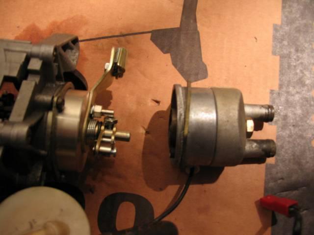

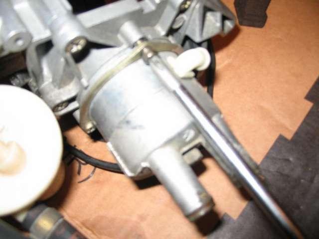

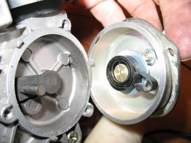

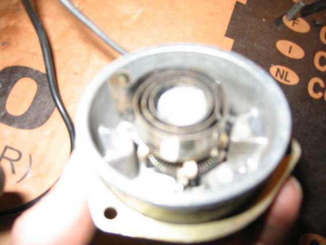

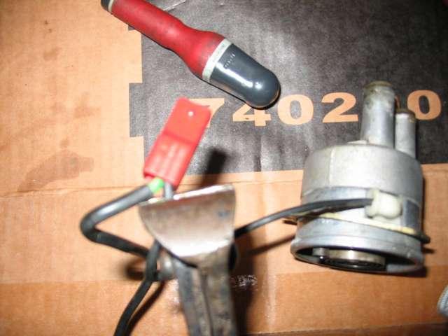

voilà le starer et son bilame...

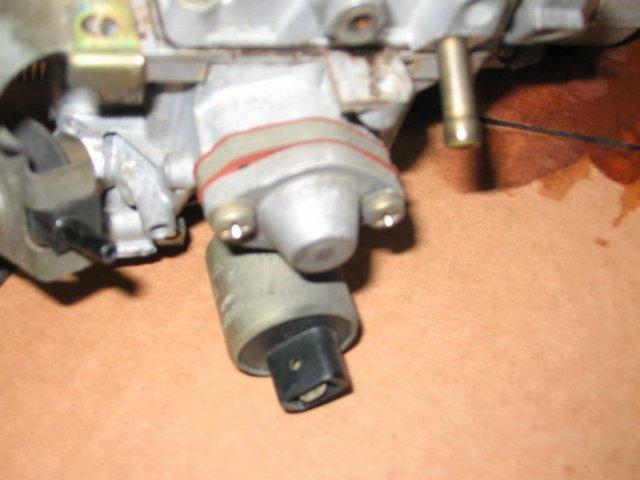

Je coupe la connexion électrique du fil chauffant ...

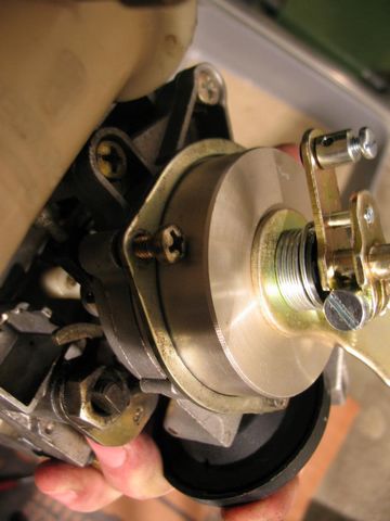

Sur cette photo on voit comment le kit va s'adapter ...
Entre cette merde qui ne fonctionne jamais ( à droite )et cette merveille (à gauche) il n'y a pas photo ....
Fixation du kit ...
Remontage du carbu ...

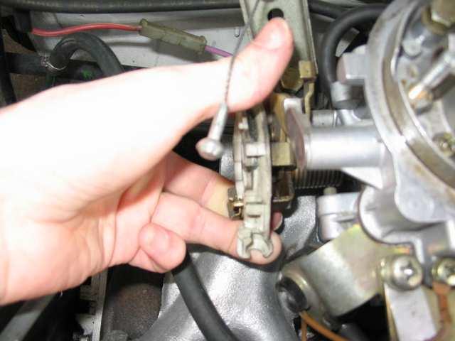

Montage de la petite durit en alu pour ponter les deux durits en caoutchouc de "feu" starter auto avec les colliers d'origine .

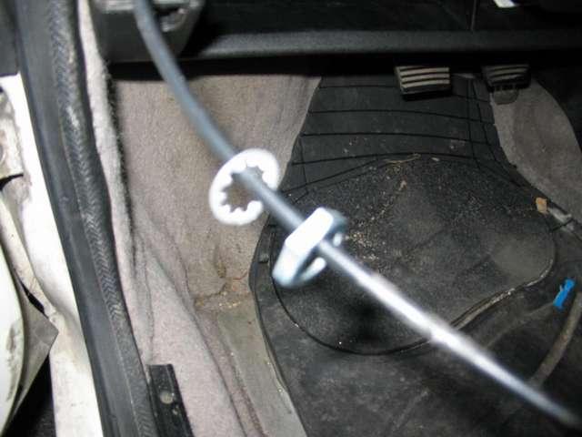

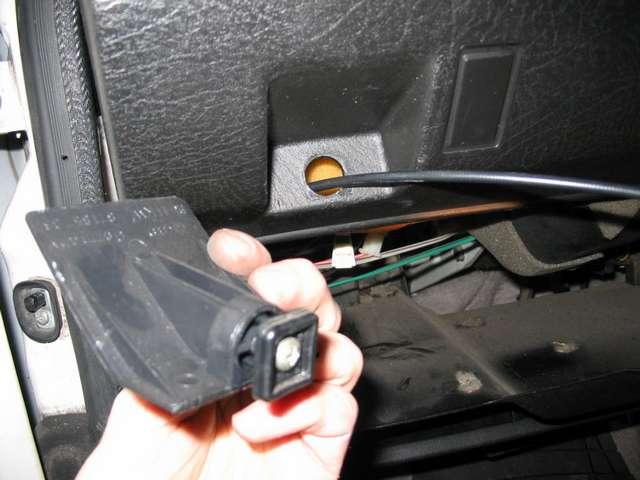

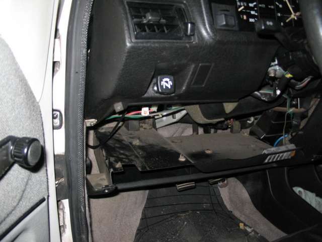

Démontage du cache plastique ( endroit du starter sur polo + anciennes ) tenu par une vis cruciforme accessible de l'arrière .

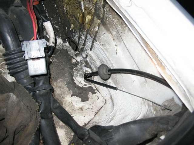

Passage du cable de la tirette avec le contre-écrou ...
... que je fais ressortir au meme endroit que le cable d'ouverture du capot.
Fixation de la tirette

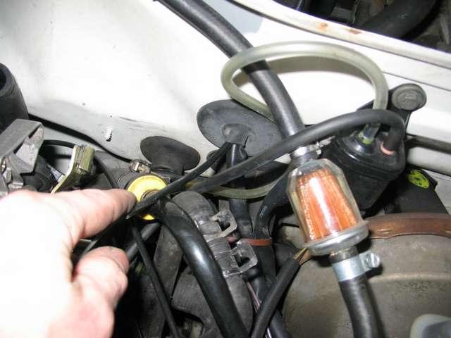

Passage du cable dans un orifice caoutchouc de cables électriques.
Enfin fixation sur le nouveau mécanisme ...
S'en suivent quelques réglages assez simples à effectuer que je n'ai pas eu le temps de peaufiner mais en tout cas çà fonctionne !
Voici un rajout concernant les réglages du carbu pierburg 1B3 :
Flèche rouge : vis de ralenti : plus vous vissez , plus le régime baisse . ( gros et long tournevis plat )
Flèche jaune ( petite vis non visible sur l'image ) : vis de richesse : plus vous dévissez , plus vous enrichissez ( long et fin tournevis plat ) .
Les réglages se font sans rien démonter ( genre fitre à air ou autre ... ) pour ne pas fausser les réglages .
Procédure standard : on cherche en dévissant la vis de richesse le régime le plus haut . Puis on règle le ralenti en agissant sur la grosse vis ( à l'oreille ou avec un compte-tours ) et on re-règle la richesse et ainsi de suite jusqu'à obtenir l'équilibre parfait ...
