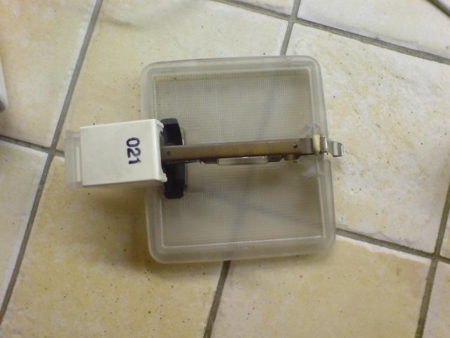

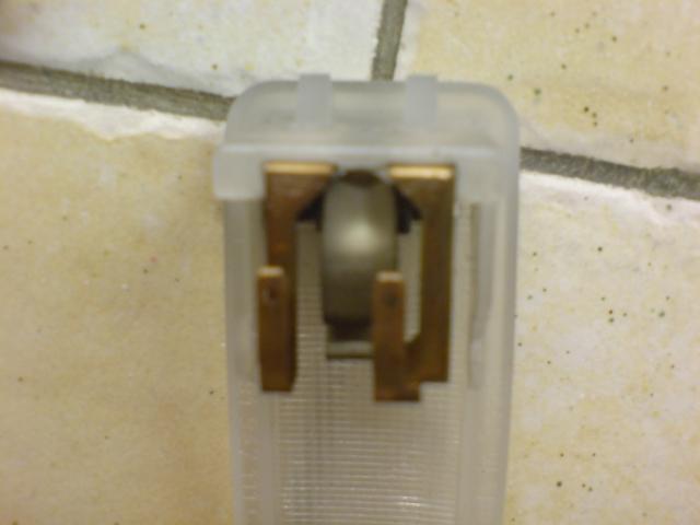

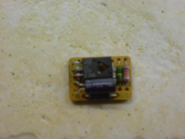

J'ai récupérer un plafonnier temporiser d'un modèle haut de gamme de golf II (GTD, GTI ect...)
On vire le capuchon clipsé, pour pouvoir accéder au circuit imprimé

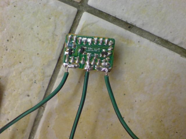

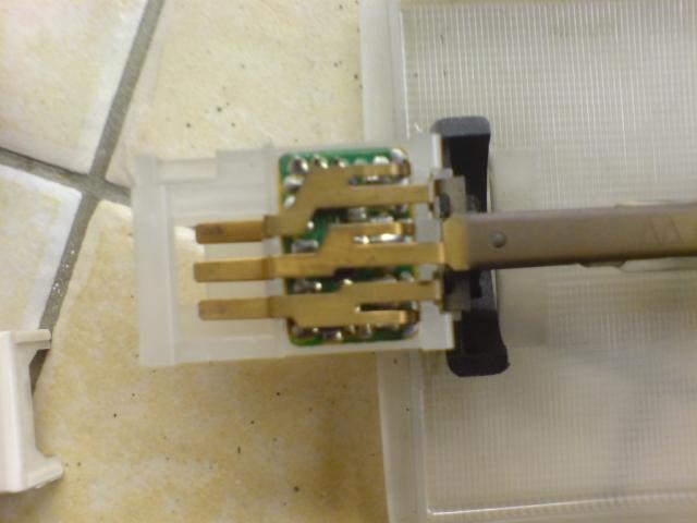

On enlève le circuit, ça vient tout seul, rien n'est soudé dessus !

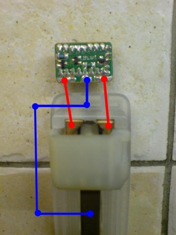

On branchera donc le bidule comme ça :

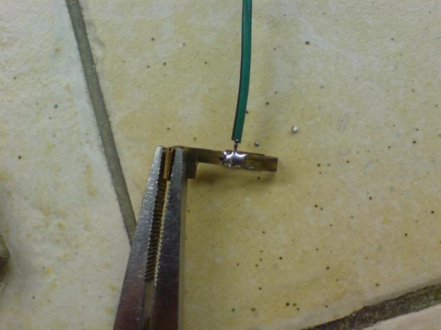

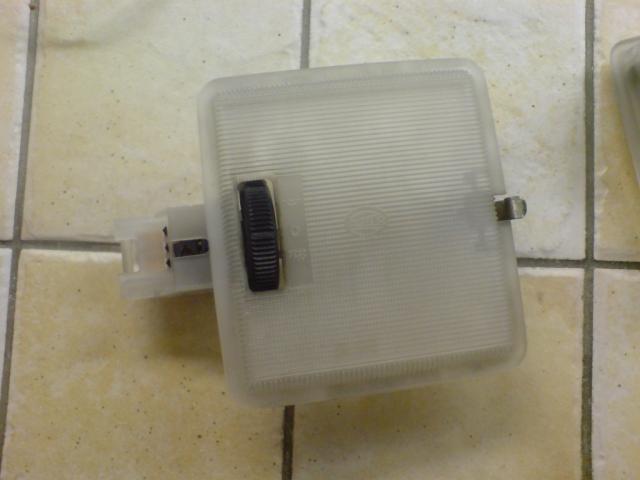

Maintenant, on démonte le notre (attention, le plastic est fragile, ça casse facilement !)
Une fois fait, on vire les languettes et on soude un fil dessus

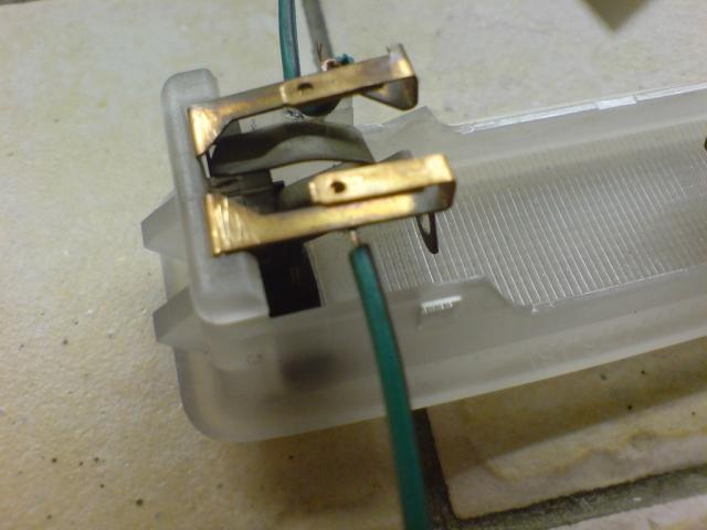

On fait deux encoches pour passer les fils : (au fer a souder , mode bourrin ON !)
ATTENTION : Ce n’est pas la meilleur méthode, faudrait passer les fils autre part, car par ici ca gène pour rentrer le plafonnier, il faut forcer ! A la longue les fils vont faire la gueule ...

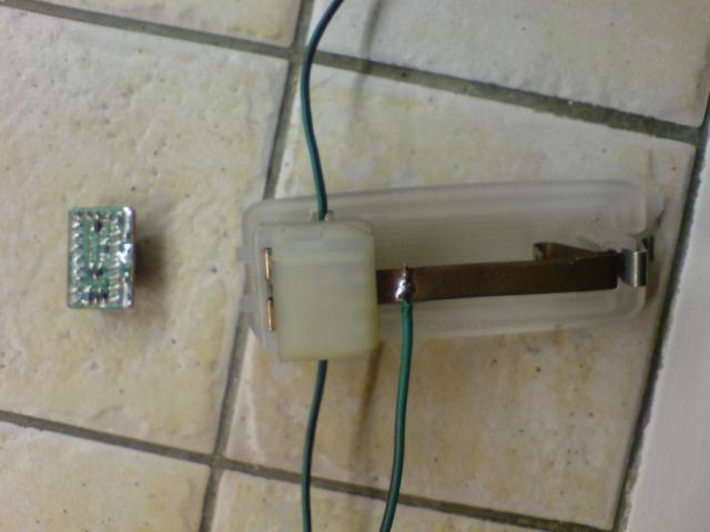

On continue ...

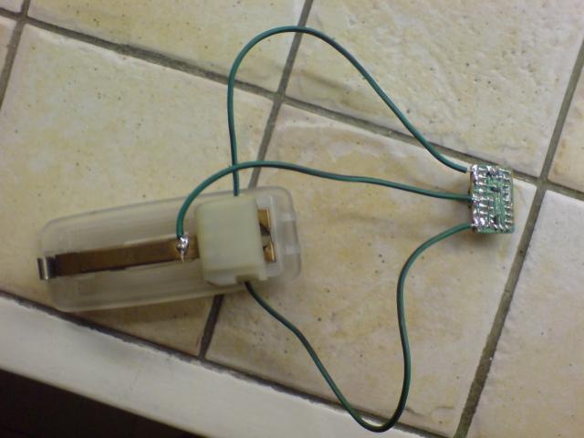

On soude à la plaquette comme expliqué au dessus :
Ça donne ça :

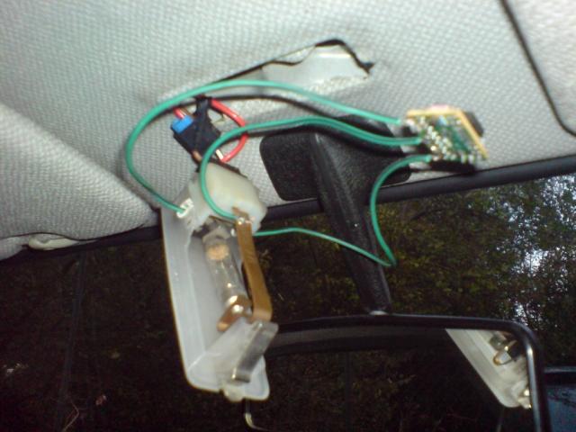

On essai :
Ça reste allumé environ 5 seconde âpres avoir fermé la porte !

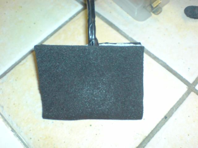

Après on emballe le tout (non ... c’est pas pour offrir !)
Et voila !
Faudra juste que je revoie le passage des câbles , sinon ça fonctionne nickel ! :wink:
