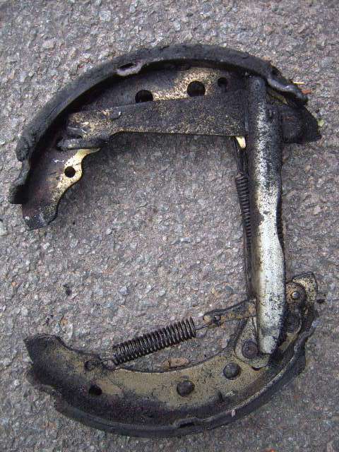

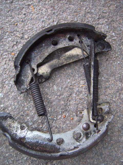

Problème résolu à moitié.
Le mécano a changé les machoires et garnitures puisque j'avais les pièces donc autant le faire.
Le problème vient d'un cylindre qui perdait à l'huile, donc une roue ne freinait presque plus. MAlheureusement les cylindres que Gogolf m'a donné ne sont pas les mêmes. Histoire de largeur et de pattes de serrage (cylindre à une vis/cylindre à 2 vis donc différents). Le problème sera résolu à la semaine. Nouveaux cylindres.
Le cable du frein à main a également été refait. Les freins à l'avant ont également été checkés et ils semblent bon. Ils ont quand meme été regraissés.
Anciennes machoires

ce qui est con, c'est qu'il ta changer les garnitures sans changer le cylindre, si tu roule comme ca, tu vas encore pouvoir en changer ...........
Ou bien les dégraisser correctement :humm:
Pecosbil a écrit :La GT m'avait crevé un cylindre avant que je passe à la G40, mais je l'avais vu parce que j'avais carrément des filets d'huile noire sur ma BBS. Tu n'avais pas ça sur ta jante?
Non je n'avais pas ça donc ca devait fuire à l'huile mais moins que sur ta GT.
gogolf a écrit :ce qui est con, c'est qu'il ta changer les garnitures sans changer le cylindre, si tu roule comme ca, tu vas encore pouvoir en changer ...........
Oui je sais, c'est ce qu'il m'a dit. C'est pour ça que dès demain lundi il va commander de nouveaux cylindres. Je ne roule de toute façon pas beaucoup avec ma voiture en ce moment. Il me l'a même conseillé comme tu viens de le faire :wink:
