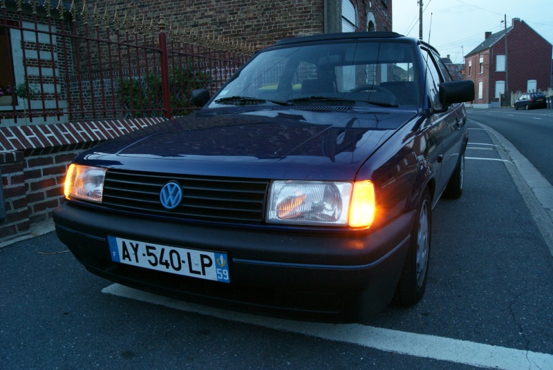

Sinon, méthode moins onéreuse peut être, vu que les ampoules chromées coutent cher, tu passes un coup de vernis en bombe noir sur l'ampoule. Évidemment y'a le prix de la bombe, mais au final pas sur que ca te revienne plus cher.
et ca rend bien, le orange ne se voit plus et ca s'allume comme il faut.
pas si innovante que ca c'est le montage que j'ai fait quand j'ai eu ma derby j'ai acheté des clignotants blancs avec les veilleuses intégrées j'ai juste déporté le câblage car il faut bien sur débrancher les veilleuses qu il y a dans les feux pour pas faire sapin de noël c'est aussi simple que ça et réversible bien sur+ Steve + a écrit :pour le sujet!
voila une bonne idée innovante
 apres ca fait terrible je trouve les veilleuses sont legerements orange du aux ampoules de clignotant qui sont a coté  ca fait comme les anciennes américaines  moi j'adore
  apres ca fait terrible je trouve les veilleuses sont legerements orange du aux ampoules de clignotant qui sont a coté  ca fait comme les anciennes américaines  moi j'adore-

Du coup j'avais suivit vos conseils
et ça fait plusieurs moi que je roule avec les veilleuses "look US",
"ça claque" héhé j'adore ces petits trucs qui se démarquent des autres
Pour ma part j'ai juste déplacé le câblage de la veilleuse et fabriqué dans un bouchon de lait en plastique un support pour l'ampoule que j'ai directement collé derrière le bloc clignotant que j'ai percé
c'est simple, et comme dit Garry je crois "ça fait pas sapin de noël !!"
