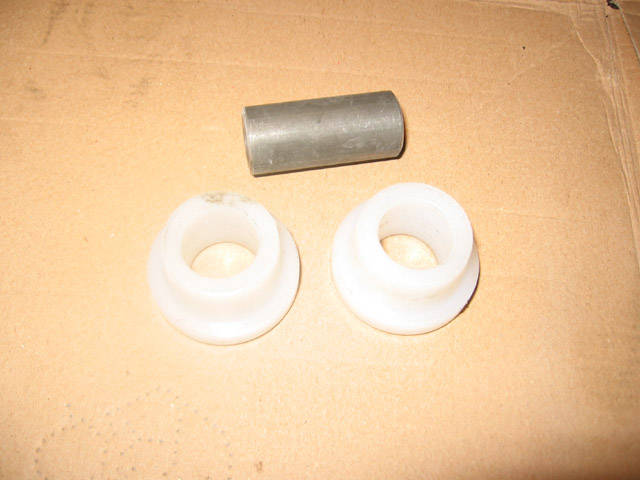

voila les pièces a monter

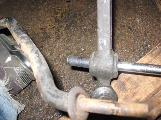

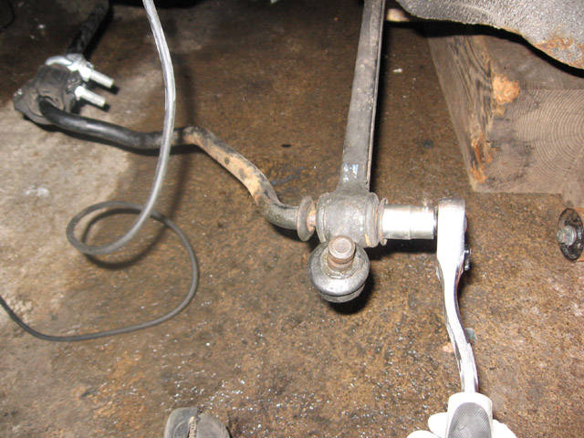

dévisser la barre stab

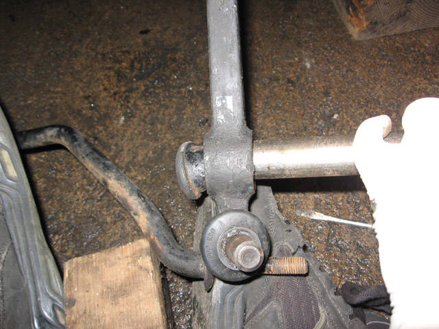

Chasser la tige a l'intérieur du silent bloc

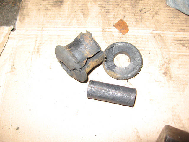

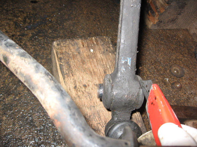

couper un coté du silent bloc d'origine au cutter
Faire sortir le caoutchouc tant bien que mal...
et le voila dehors

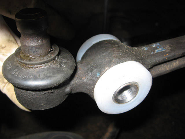

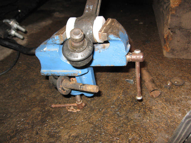

Mettre en place les "demi" silents blocs en téflon, les presser dans le logement a l'aide d'un étau démonté

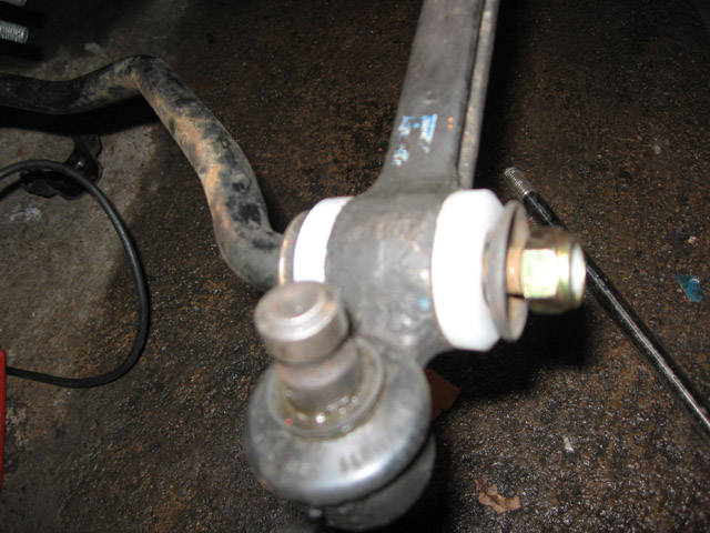

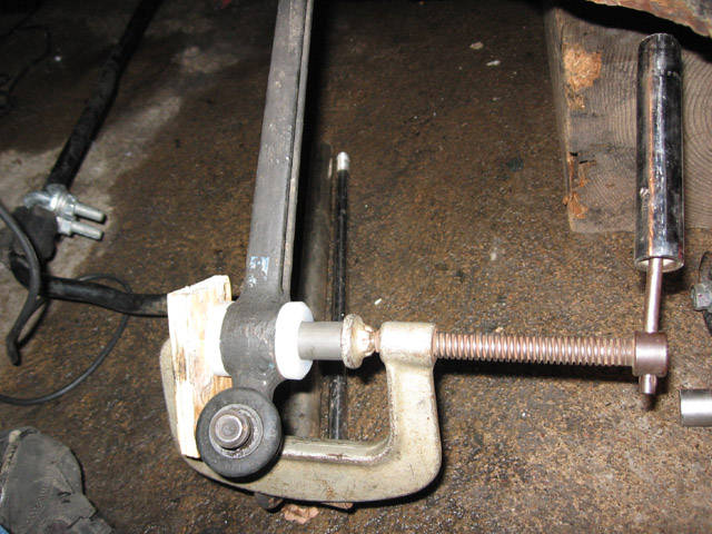

Faire rentrer la nouvelle tige dans les pièces en téflon a l'aide d'un étau (le mien était trop petit) ou d'un gros serre joint, mais il faut agir sur la vis avec une rallonge, car l'effort est quand même important...
Voila le résultat
et avec la barre stab remontée
