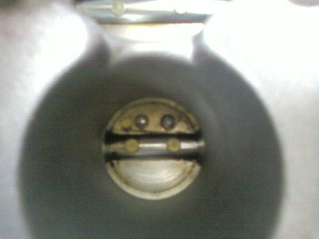

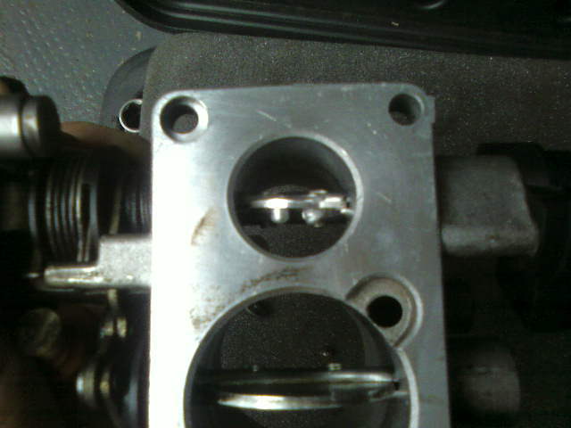

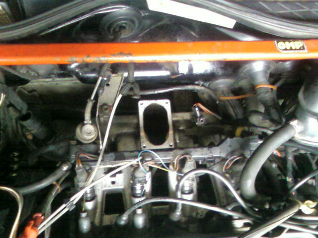

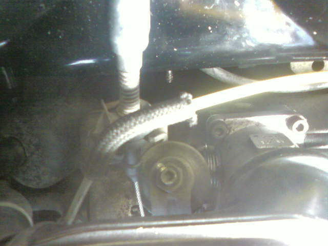

1ere modification:

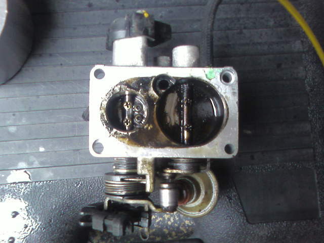

démontage du papillon:
c bien crade :

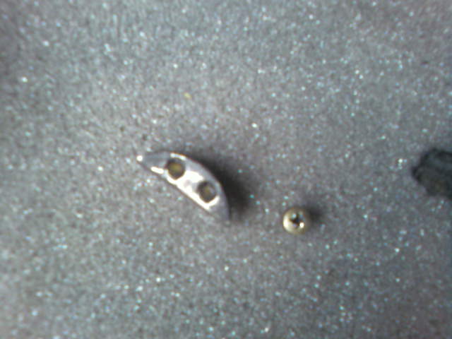

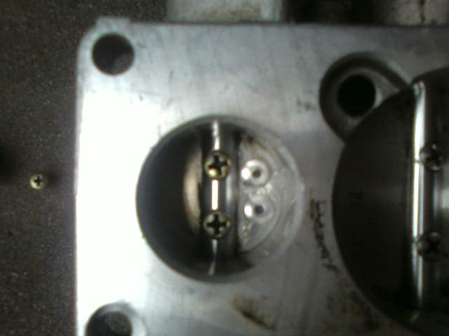

la tête de vis casser en la desserrant et l'autre(pas sur la tof), j'ai du percer pour la virer :(
les trous boucher au rivets de 3,2mm mais 3,5 aurais étais mieux, je pense:
petit nettoyage:
j'ai un peu vrillé le papillon en voulant casser la tête de vis(avant de la percé):

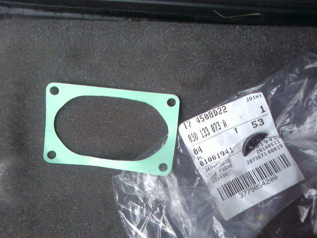

le nouveau joint:

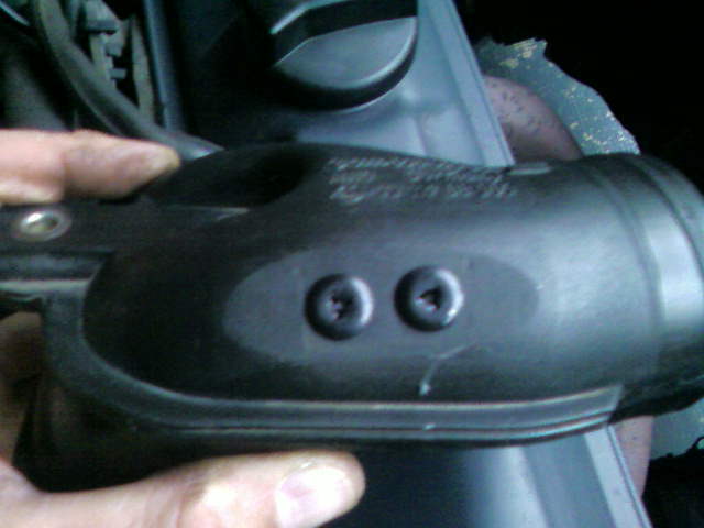

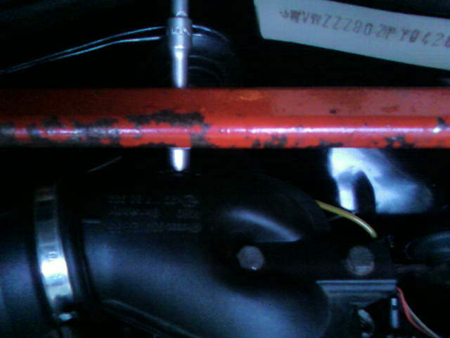

2eme modification :

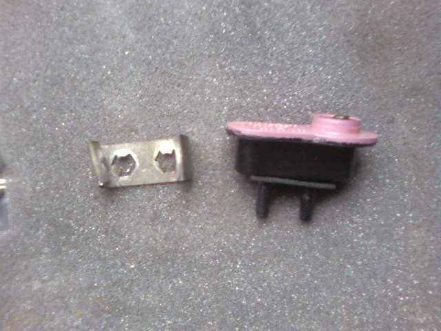

enlever les 2 prises sur le couvre papillon sur polo GT 3F:

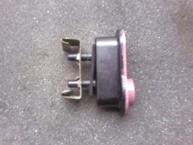

la pièce démonter:
bien sur faut reboucher les trou:(j'ai utilisé 2 rivets, a l'intérieur j'ai mis 2 autocollants en aluminium au niveau des trous et pour que les rivets tiennent bien, j'ai mis une rondelle a l'intérieur)
on vois rien :cool:
j'ai relier le petit tuyau de dépression qui allez au couvre papillon:

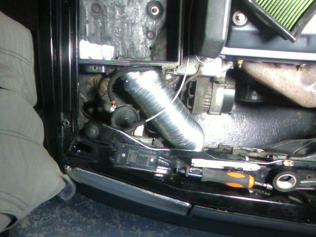

3iemes modifications:

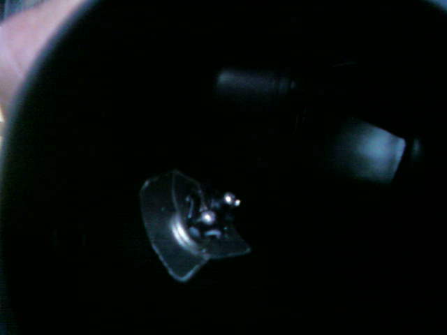

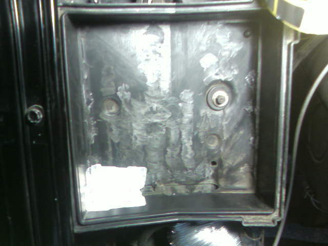

modification de la boite a air (j'avais déjà commencer y a quelques mois).
j'ai bouché la petite entrée(toujours avec des autocollants en aluminium):

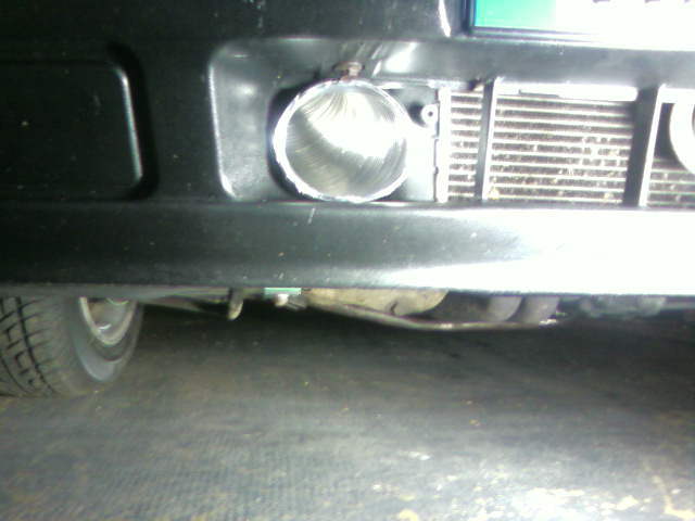

pose de la gaine alu en diamètre 80:
au niveau de l'entrée du pare-choc(je ne l'ai pas encore fixé, je vais fabriquer une écope, voir si je peux passer la gaine au niveau de l'emplacement de l'anti-brouillard)
