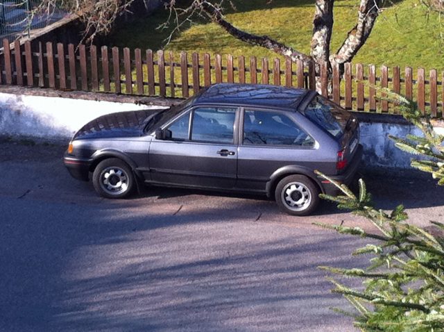

J'ai changé toute mes pieces en samedi aprem + dimanche matin
L'ecrou d'une tige d'amortisseur avant m'a donnée du fil a retorde , j'ai du sortir la perceuse et y aller a la mode barbare.
L'arrière s'est fait rapidement en une bonne heure.
Par contre l'avant çà prends du temps de descendre et remonter tous le train, changer les amorto , triangle silenbloc.
J'ai pri le kit eibach —35mm pour les ressorts (sachant que j'étais a —10mm d'origine sur les gt)
Elle à un meilleurs look maintenant pas trop bas pas trop haut. (photo a venir)
J'ai testé , en ligne droite sur route nationale ou autoroute légèrement bosselé , la voiture ne fait plus de yoyo (çà c'était du au amorto arrière d'origine et un peu mort) et çà tient le pavé dans les virages , je passe facile 20km/h de plus dans les virages qu'avant.
Faut encore que je me fabrique des coquilles pour bloquer la barre stab et installe ma barre entre l'avant des longerons pour optimiser tout çà.

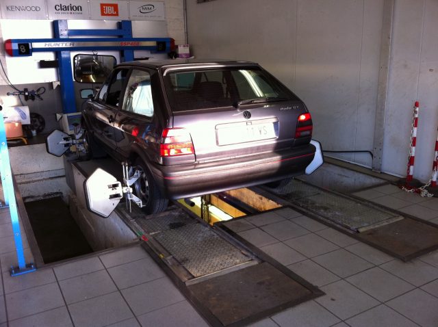

Bon sinon ce soir je suis passer au garage pour le parallelisme et mauvaise nouvelle !! :|
sympa le mec du garage , il m'a expliqué la situation
Ma roue arrière gauche a reçu un coup (de l'ancien proprio) , elle est trop ouvert d'1cm : enorme pas si visble que çà à l'oeil nu
Quelques temps après l'avoir acheté, j'avais remarqué à l'oeil nu un carossage sur cette même roue, j'avais posé une cale taillé en biseau à la fraiseuse pour corrigé çà. J'ai vu un peu large, il faut que je recorrige également çà.
Au début je pensais a la fusée, après contrôle rien de flagrant --> Il faut que je re controle , mais cette fois en la mettant sur le tour pour voir si elle tourne rond.
Ce n'est pas la traverse qui est tordu car la roue arrière droite est bien parallèle.
Je ne vois que le bras qui ai pri un coup!
Le mieux est de retrouver un train de gt ou g40 , en attendant si il s'avere que la fusée soit bonne , je vais m'amuser a tailler une cale a la fraiseuse
Qu'en pensez vous? :roll:

Je pense que le mieux et la seule réparation digne de ce nom sera de remplacer le train arrière par un autre qui n'est pas tordu! De plus, ce sera l'occasion de remplacer les silentblocs et éventuellement de le décaper/repeindre!
Tu peux monter la barre sans les demi-coquilles, ça apporte déjà un gros plus (en fait j'ai trouvé l'effet de la barre plus important que celui des demi-coquilles)

Encore faut il trouver un train dans le coin et un qui soit pas tordu.
Après je peux en effet profiter pour changer les silentblocs et sabler le train.
C'est bette car le mien n'a pas un pet de rouille!!! mais il est tordu!!
Je vais lancé en avis de recherche dans la section approprié du forum.
En attendant je vais vérifié les fusées au cas où çà ne coute rien de les mettre dans le tour.

:arrow: Hier après rabaissement
:arrow: Ce soir la titine sur le banc de géométrie

Je pense faire comme toi car j'ai le cul qui baisse quand j'accelère donc je pense que les amorto arrière sont mort , j'ai un "glong" dans le train avant aussi donc je vais faire comme toi : amorto , ressort , coupelle , bras et para .
Pas trop raide les -35 pour une utilisation quotidienne ? combien ca t'as coupé et ou stp ? pour comparer avec ce que j'ai trouvé .

Non c'est pas trop raide , juste ce qu'il faut, après j'ai mi des b4 avec donc c'est toujours pl mou que b6 ou b8
J'en ai eu pour 290e l'ensemble b4+eibach chez aluform (recu en 1 mois!) , 43e les 2 bras sur ebay.de, les coupelles skf ont été acheté près de chez moi 40e les 2, les silentbloc de barre stab 30e sur ebay.de
çà peut chiffrer beaucoup plus si on tape dans les silentbloc de triangle en polyurethane et amorto b8 par ex, ou mieux des combiné fileté, mais çà me suffit pour un usage quotidien et le weekend pour le loisir
Para , j'en ai eu pour 36e seulement car il n'a pas fait le reglage inutile tant que le train arrière n'est pas remit en état sinon c'était 55e , chez profil+.
Avec çà on a les trains neuf! enfin pas pour mois avec mon train arrière

Sur tes photos j'ai pas l'impression qu'elle soit beaucoup rabaissée , c'est peut être une illusion mais juste pour info tu pourrais mesurer la hauteur sous l'extension d'aile en passant par le centre de la jante stp ?
Moi j'ai 58cm .
Moi j'ai 58cm .

Mais sache qu'elle n'est pas énormément rabaissé a peine plus qu'une G40 de 10mm.
J'ai mesuré du centre de la roue à sous l'extension (çà enleve l'erreur de la hauteur du flanc de pneu qui peux être différent suivant le gonflage) : 31cm.

J'ai 32,5 environ donc tu es plus bas qu'une G d'origine .

Supernico , normal que tu ai 15mm de plus
Un gt d'origine est à -10mm, une G40 -20mm et avec sur nimporte quel polo (gt,g40 ou non) avec les ressort eibach -35mm.
Je prendrai comme promis des photos ce weekend, ainsi que du train arrière pour le polo :wink:
