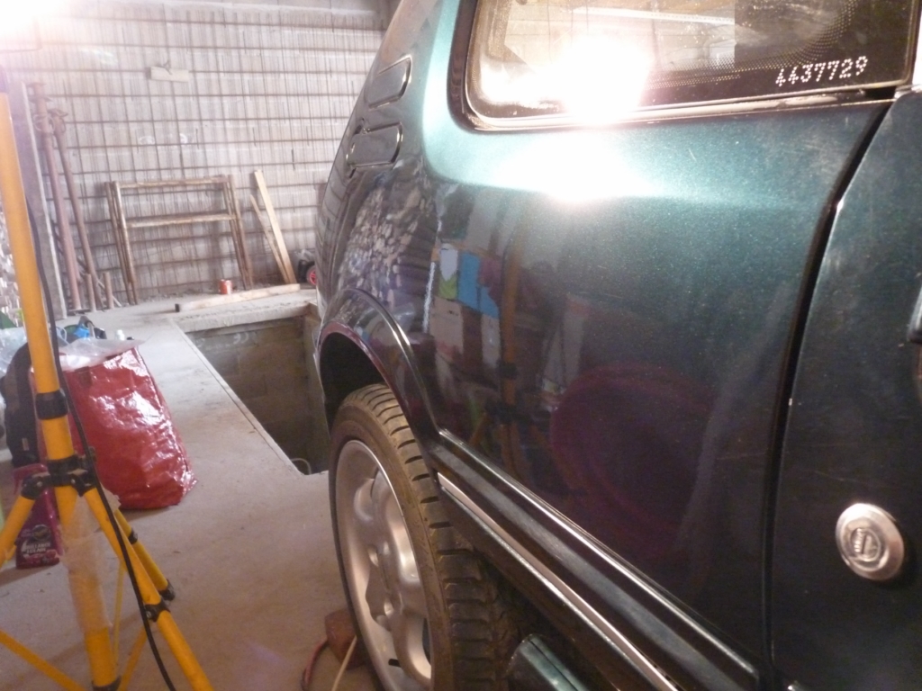

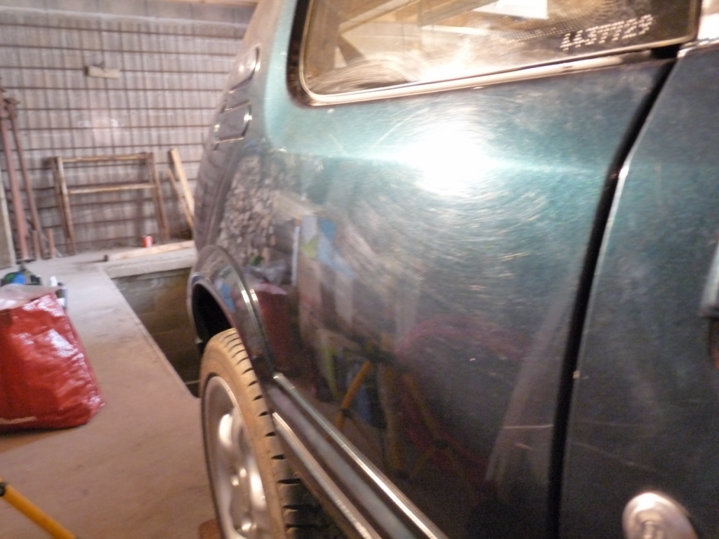

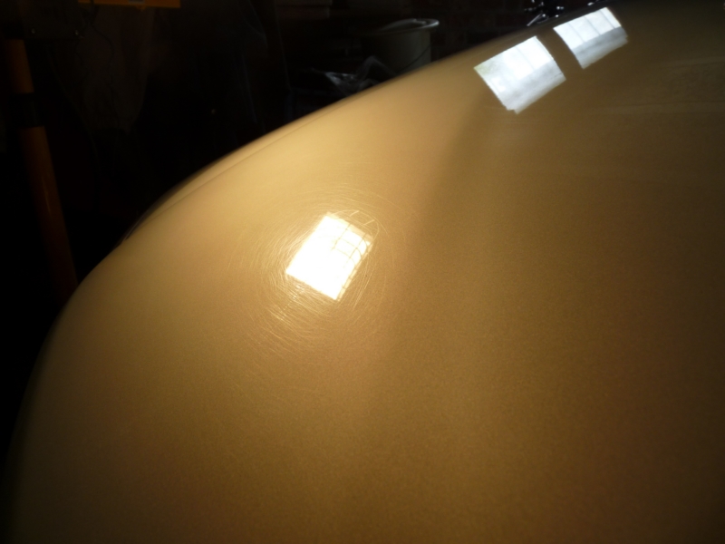

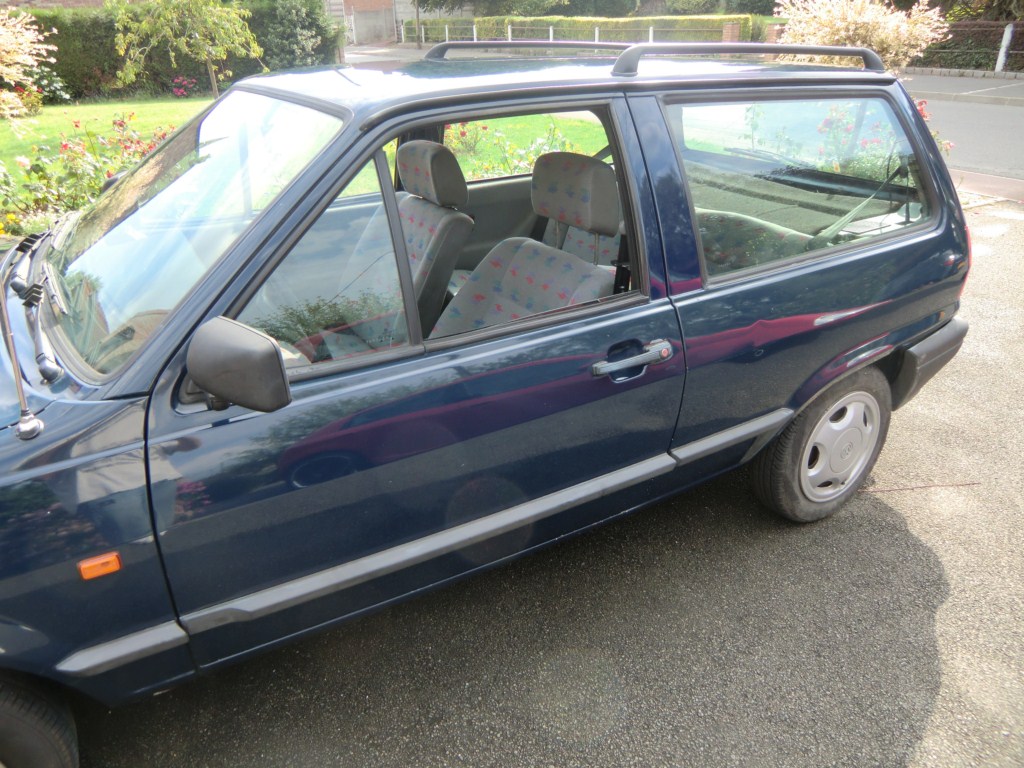

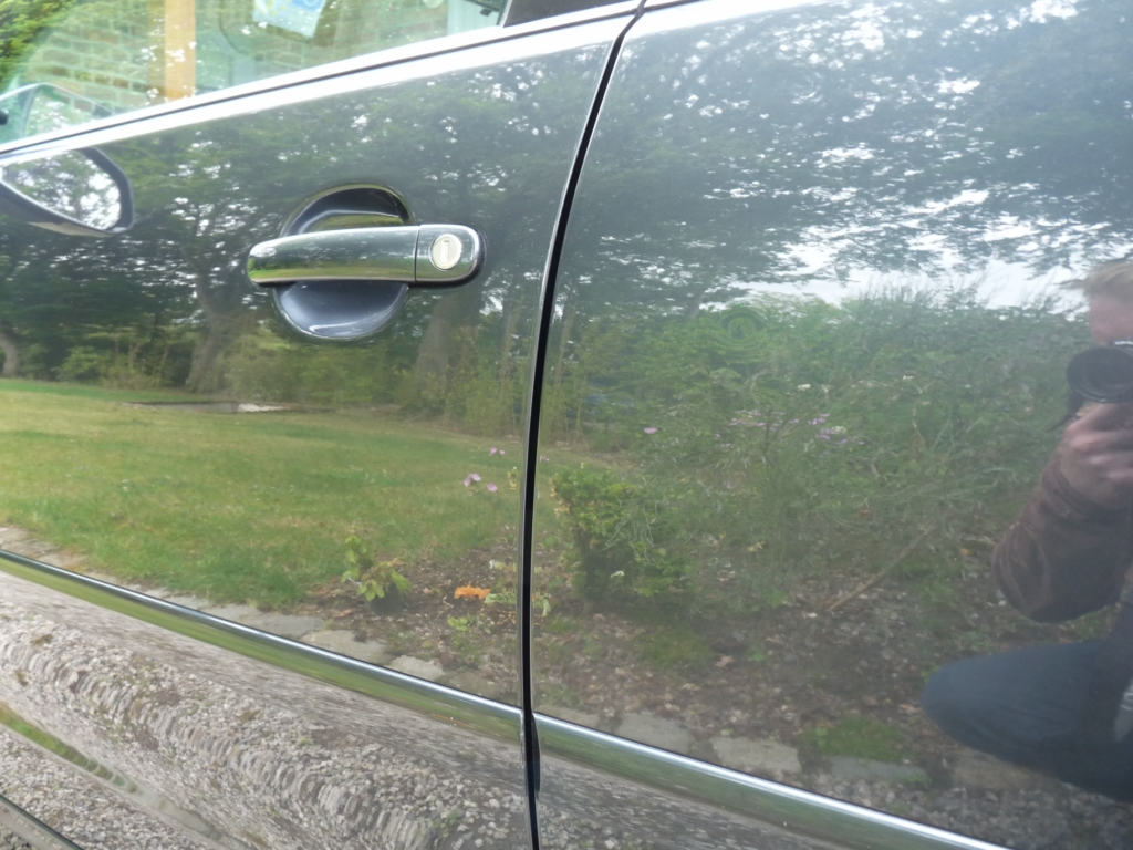

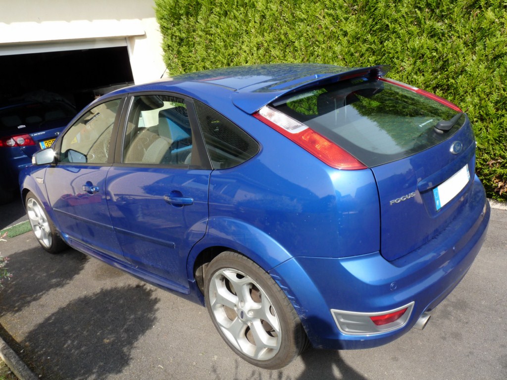

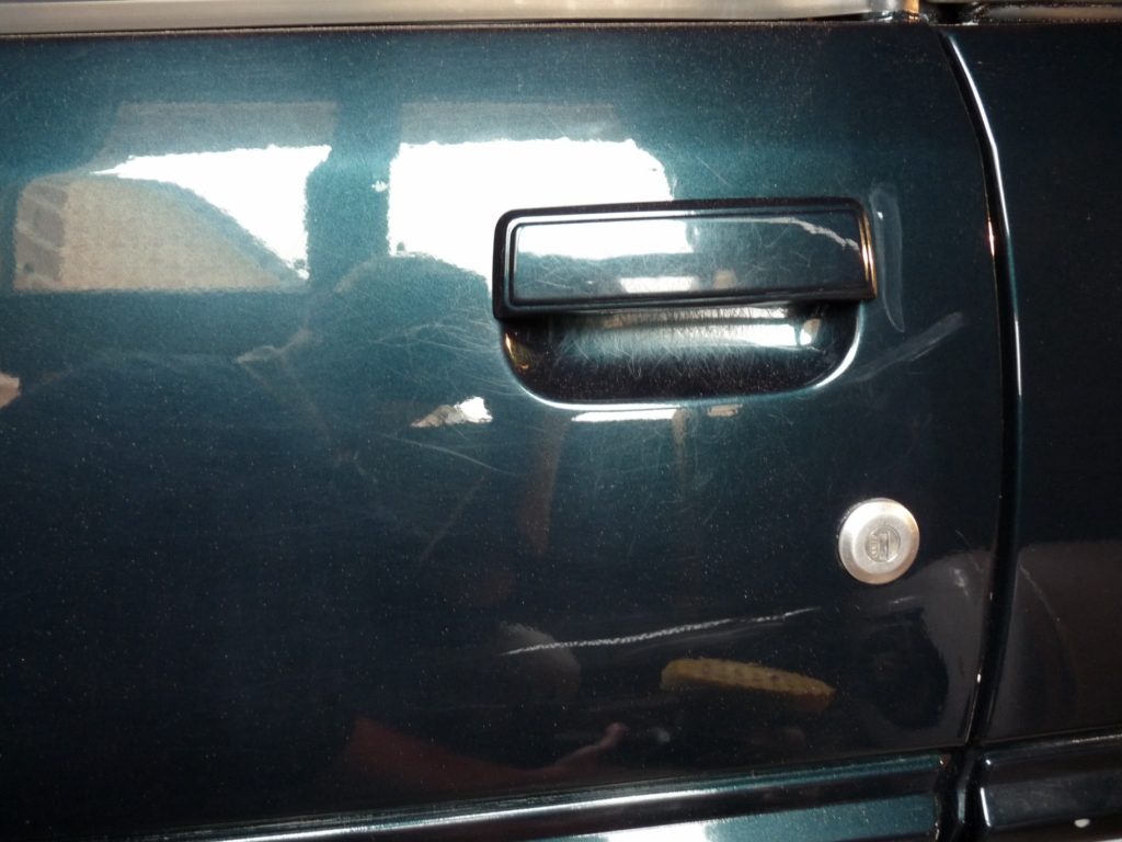

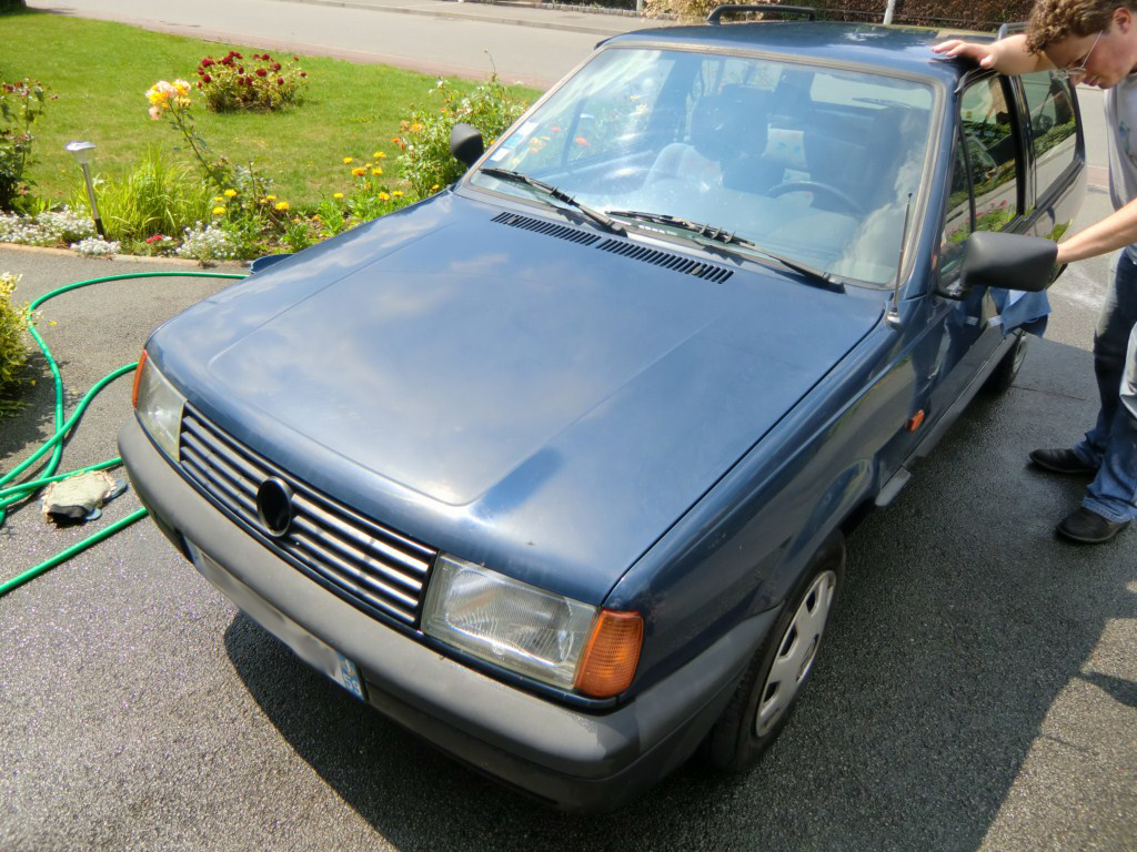

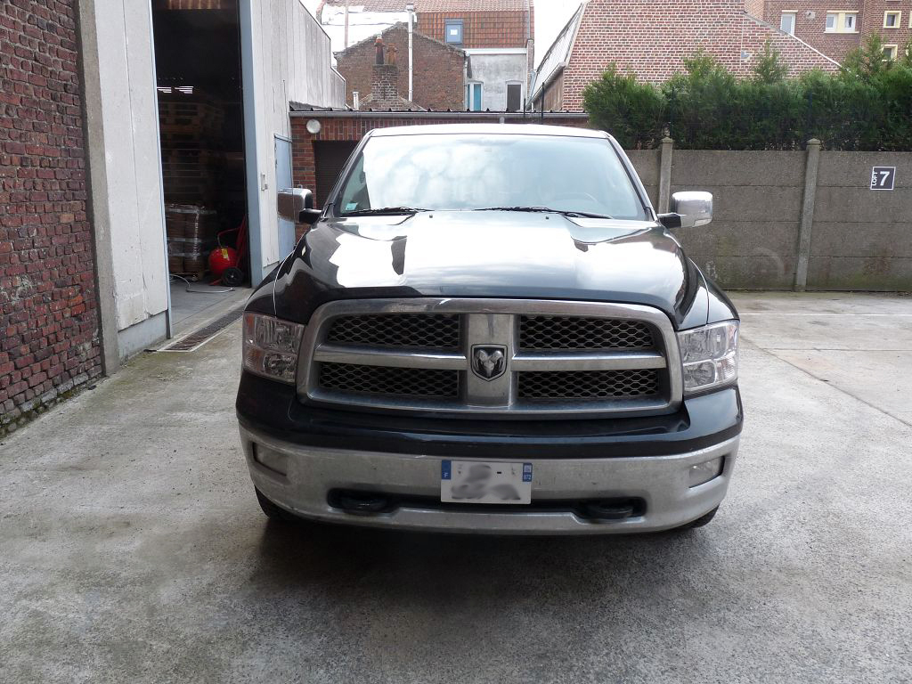

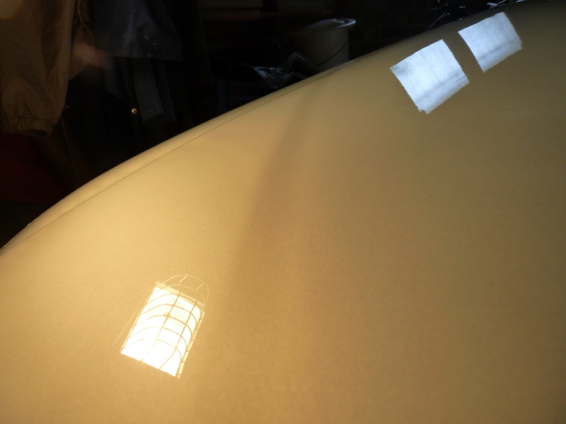

Yes !

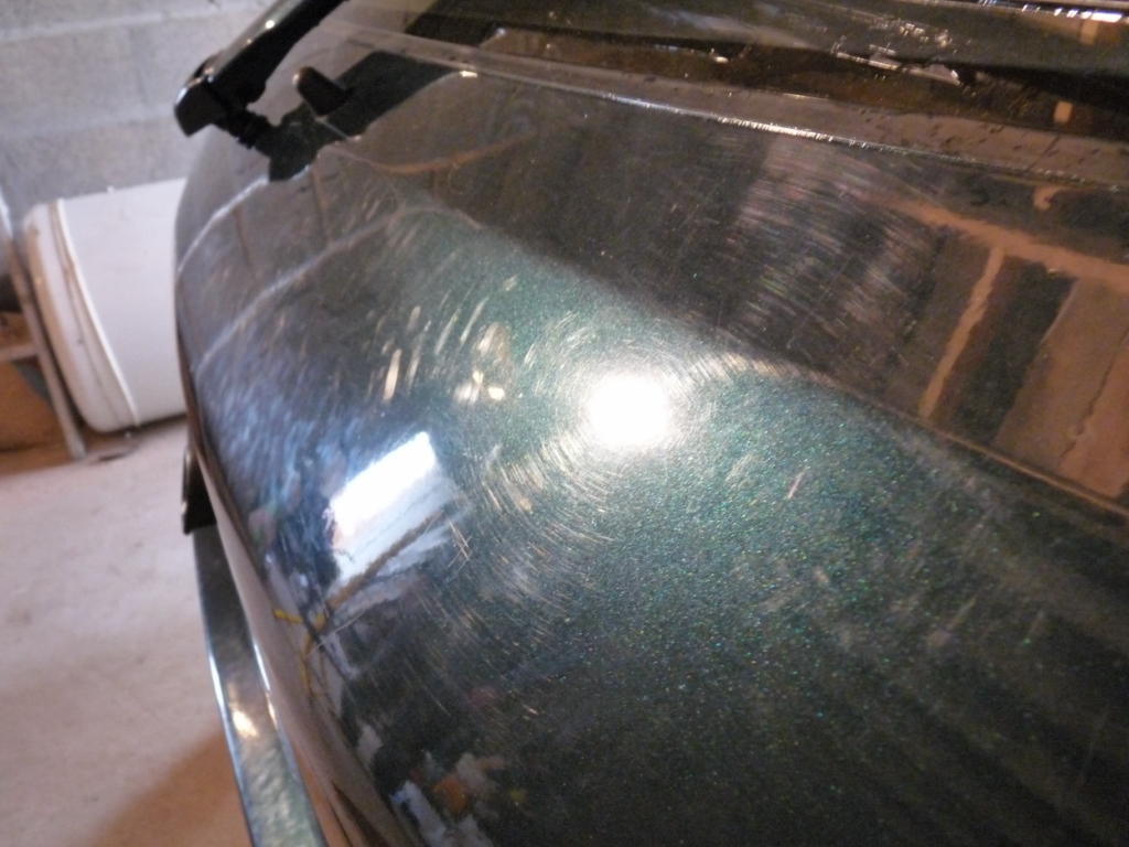

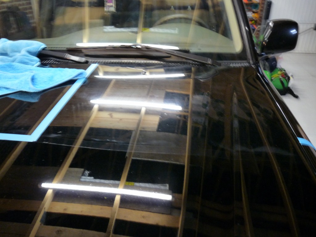

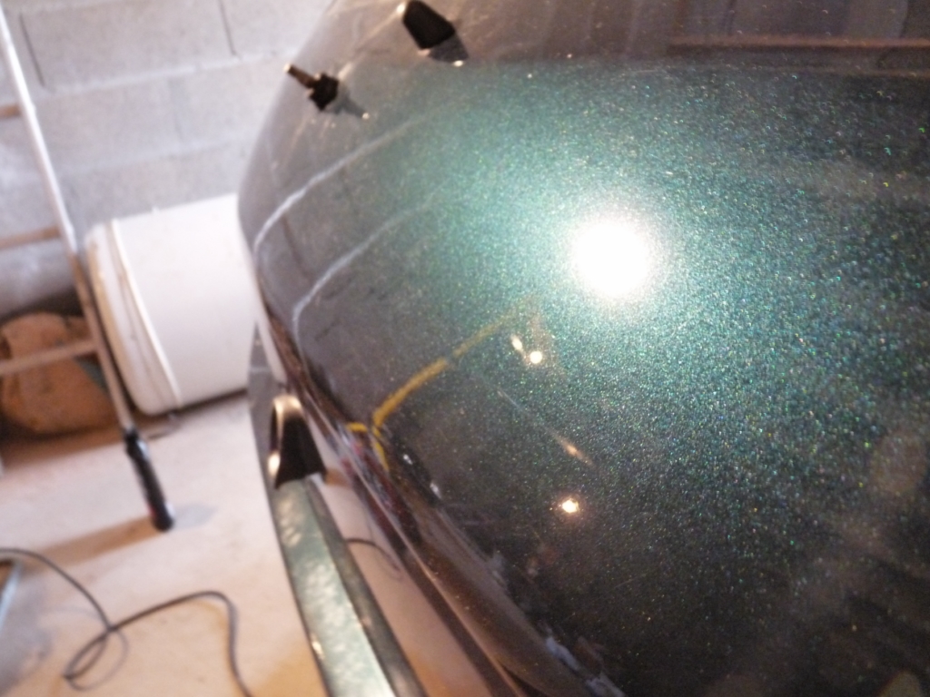

Je suis un peu accroc même :p Je fais un peu de detailling à mes heures perdues...
Je suis équipé d'une orbitale Kestrel DAS6, et des pads Lake Country CCS Jaune/Blanc/Noir et Rouge en 7 et 4", et pour les polishs j'utilise principalement du Meguiar's (gamme pro) avec un cut plus ou moins élevés en fonction de l'état de la carrosserie, du type de vernis et de l'avancement dans la préparation...
Les résultats sont très bons (équivalents à ceux d'une rotative mais s'obtienne un peu plus lentement), par contre il faut pas réver, ça s'apprend et c'est assez long, une rénov complet il faut compter 2 jours (sans l'intérieur)
Si tu veux une caisse nickel ça représente un investissement lourd. Pour démarrer : polisheuse, 1 pad, 1 polish, 1 protection ~150€ et avec ça t'as pas des résultats extraordinaire et pour un truc nickel au moins 3 pads, 2 ou 3 polishs différent, un vrai shampoing, une clay, un glaze, une cire, des microfibres au moins 300€... Et je parle pas de l'intérieur.
Je vous poste des photos ce soir en rentrant du taf.

Re: Polish à la machine

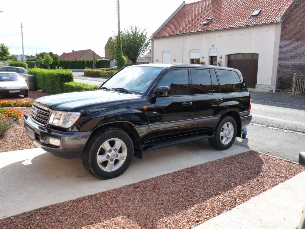

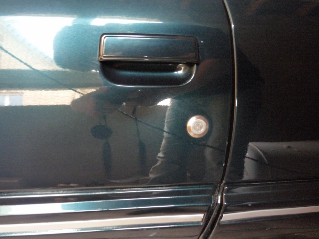

Va falloir qu'on se rencontre!
Très beau résultat, tu travailles bien
J&Z

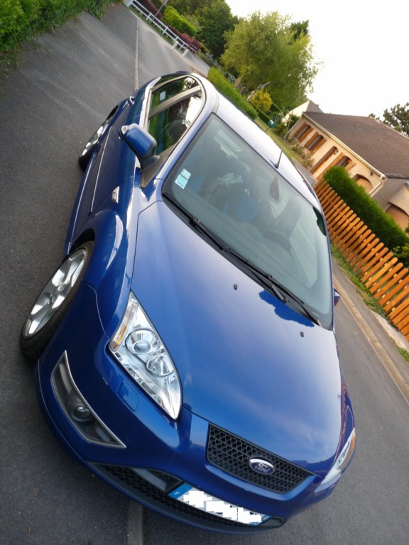

Merci
Et ce serait avec plaisir ! Avec du temps on peut arriver à des trucs spectaculaires, même sur nos mamies, surtout sur nos mamies !
Entre les phases de nettoyages, décontamination, polissage, protection, à l'intérieur comme à l'extérieur... Au final des fois on peut avoir une caisse plus propre que neuve
Mais il faut du temps, beaucoup de temps ! Pour faire un entretien extérieur complet il faut compter une grosse journée (10h) ! Si vous souhaitez faire un intérieur/extérieur tip top, c'est 2 jours.
Protection : tous les 2-3 mois
Polissage complet : une fois par an/2 ans en fonction de l'utilisation de la caisse.
Même si je me dérbouille, je suis loin d'être un expert, mais je me ferais un plaisir de répondre à vos questions et vous filez des tuyaux
Si vous ne souhaitez pas investir dans une machine et des pads hors de prix, à la main on arrive à de beaux résultats, mais c'est juste plus long et beaucoup plus douloureux !!! Mais le prix est beaucoup plus raisonnable

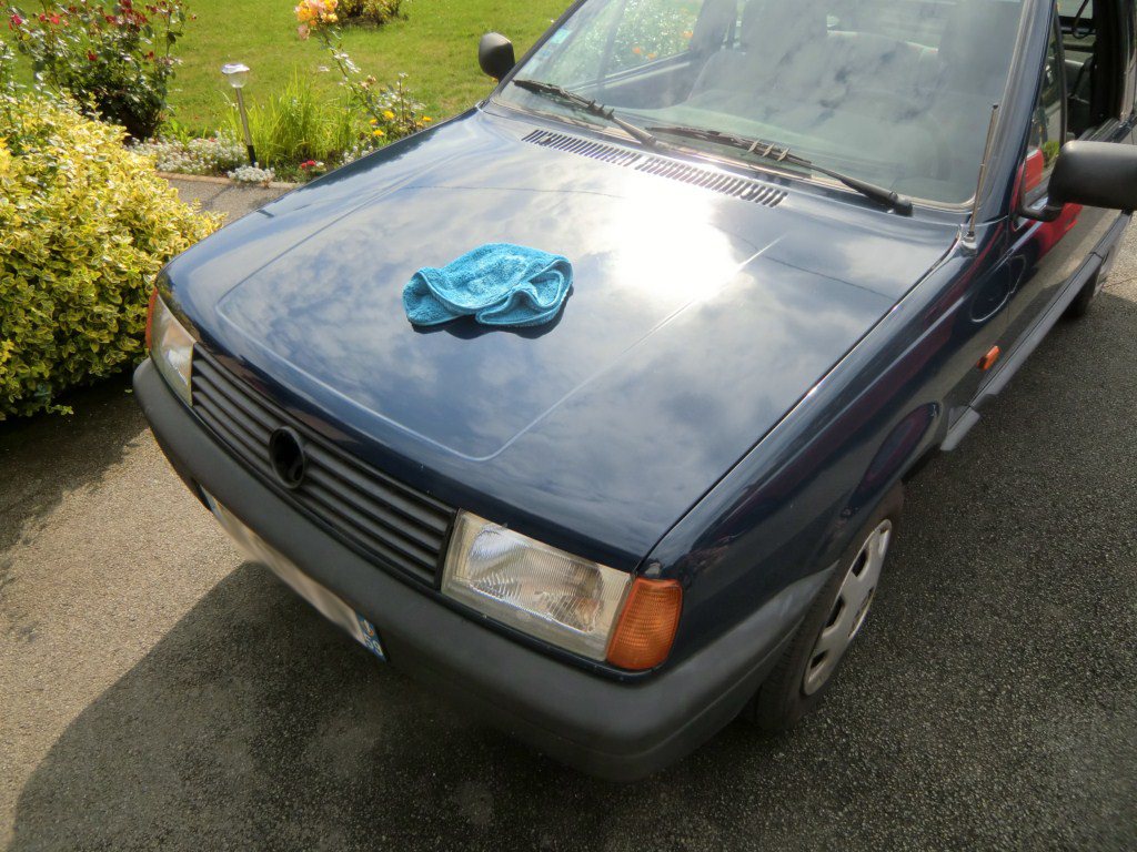

je me suis aussi lancé la dedans , j arrive a des resultat similaire au tiens, c'est vrai que ca demande du boulot mais ca reste accesible avec de la patience
C'est tout à fait ça !
C'est pas bien compliqué et très accessible, il suffit juste d'être patient. Si tu espères faire ça en 2h, c'est même pas la peine de commencer
