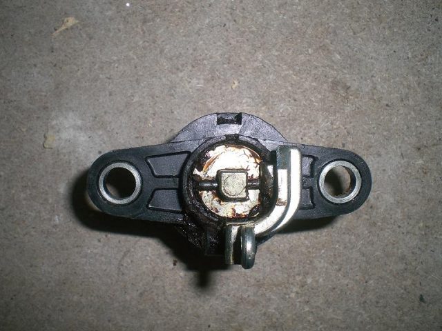

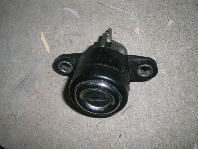

J'ai bien vu le sujet dédié au barillet de porte mais pour le barillet de la malle de ma classic, je ne comprend pas le sytème... voici des photos..

poussez sur le locqet et enlever la goupille ar :yes:

ok je vais essayer ça.... thanks

namur a écrit :poussez sur le locqet et enlever la goupille ar :yes:
J'ai retourné la pièce dans tous les sens, je n'y suis jamais arrivé... :boulet:

Tu vois la petite goupille (la tige de métal) sur ta dernière photo, il faut la glisser hors de son emplacement (tu devras peut-être tourner la serrure avec la clef pour la sortir) ;)

Ha ok, j'ai essayé de sotir la tige sans tourner la clé, impossible...
J'essaye ça , merci...

Sinon tu pousses sur le bouton, tu auras toute la place nécessaire ;)

Arsene a écrit :Sinon tu pousses sur le bouton, tu auras toute la place nécessaire ;)
Voilà, en fait la "tute" était hyper dure à sortir de son logement, une fois sortie idem que pour les serrures de portières, simple.... 8)
