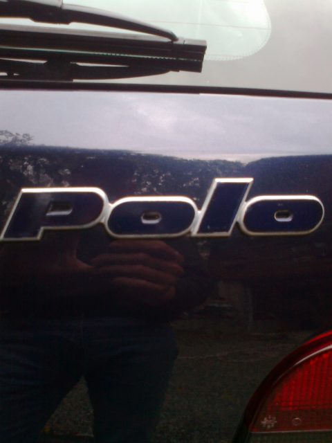

Avec une bombe en 1 :en spray (bombe) primer plastique
en 2 peinture en bombe "motip" spécial jantes
en 3 bombe vernis brillant
Si possible utiliser la même marque pour les 3
Sinon il y a des risques de rejet ou peau de bananes.
Voilà pas super parfais (moi j'ai fini avec la teinte de l'auto )
