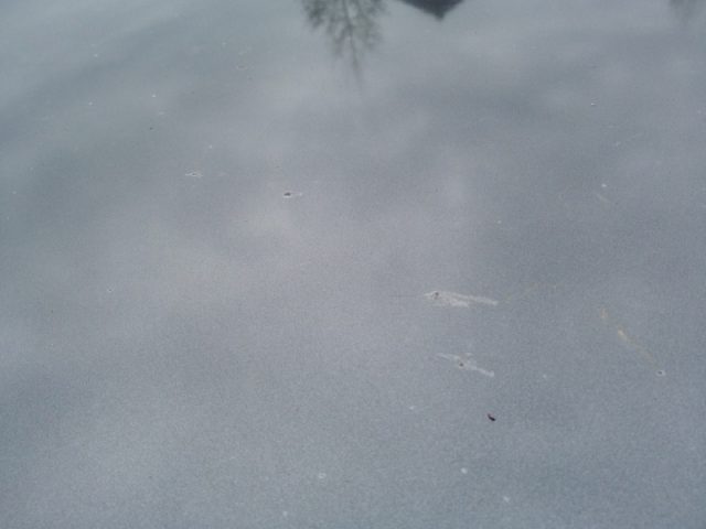

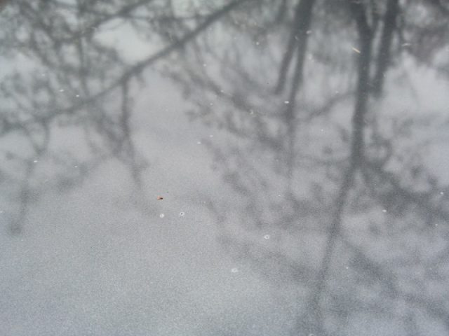

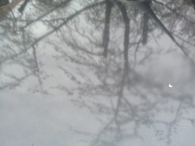

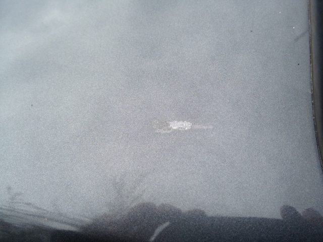

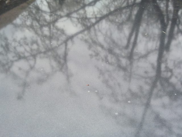

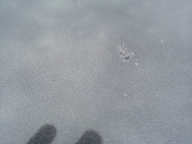

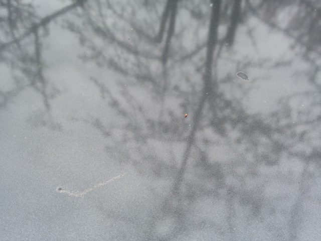

Des photos pour vous montrer le desastre
Plein de piqure sur tout le toit
Point blanc d'appret de 4-5mm
Qu'est ce que vous en pensez? :|

Pas trop évident, mais à mon humble avis vas falloir bien surfacer. Donc il risque de pas rester grand chose
Re: Question Peinture pavillon
Je pensais à des trous plus importants. Mais vu comme ça cloque partout, je pense que juste un coup de ponçage pour "casser" le brillant ne suffira pas. Il est probable que de nouvelles cloques apparaissent sur la nouvelle peinture (après du temps évidemment)
Du coup, je ne suis pas peintre, il faudrait l'avis DU spécialiste, mais perso, je ferai complètement sauter le vernis. Du coup en ponçant, il se peut que le mec arrive à la tôle par endroit (c'est vite fait quand même, et pas facile à contrôler... enfin je ne suis qu'un peintre du dimanche aussi...)
Du coup, je ferai: ponçage, traitement antirouille, apprêt, base, puis vernis. Dans ce cas, le prix me surprend peu.
