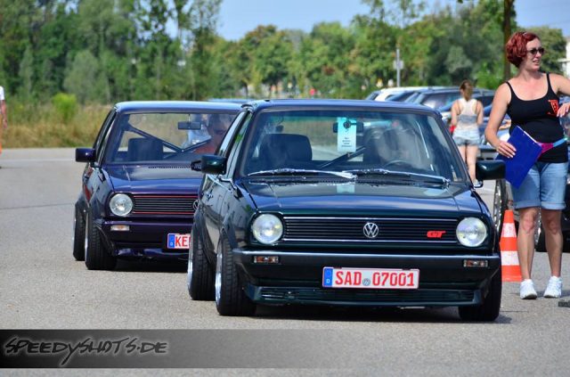

J'aimerai un rendu comme celui-ci. Need help :)

Comment je pourrais avoir un résultat comme celui-ci?
La taille des jantes, le rabaissement nécéssaire? Autre chose? :)
Merci :)

Je dirai un beau 7 et 8 par 13 (ATS classic par exemple) en 175/50 et 195/45 continental.
Rabaissement filetés ou au moins du -8/-6.
Sans oublier le spoiler de G40 8)

Merci. Mon petit problème serait l'ET de la jante. Il y a plusieurs types pour ce genre de jantes...

7 ET 20 et 8 ET 0. Regarde bods, il avait des ats classi sur sa polo 2 GT grise :wink:
