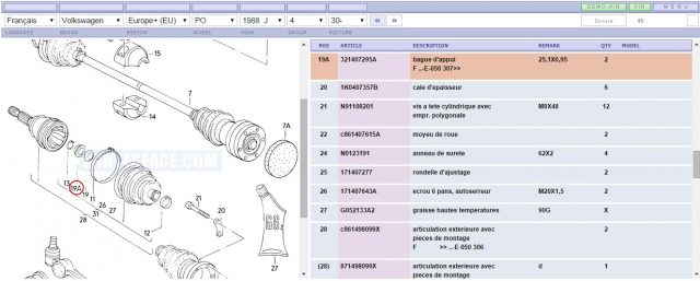

La cale bakélite est encore dedans ou ça fait du jeu axial ? (une petite rondelle plastique dure qui absorbe le jeu)

La pièce 19A
C'est un genre de rondelle en plastique qui compense le jeu d'emboîtement. Si elle est cassée ou absente , la tête de cardan prend du jeu dans l'axe et peut se barrer plus facilement. Vérifie aussi l'état du jonc 13 et de la rondelle d'appui 19

Oui, en effet il y a des détails qui changent mais pas la conception globale. Les cotes des pièces changent un peu. Par exemple la cale 19A n'est pas la même et celles des cardans plus récents ne vont pas dessus. Pas moyen de faire n'importe quel mix
