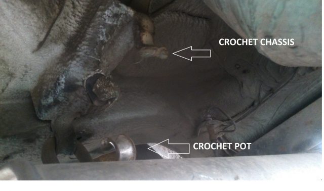

En rentrant chez moi j ai vu mon pot plus bas que d habitude et BINGO silencieux décrochet.
Je voulais savoir si c'etait reparable et si oui comment. Le crochet silencieux est niquel MAIS PLEIN DE JEUX dans le crochet du chassis en gros il supporte put le pot il est pret a casser net
Merci d'avance

Il faut retirer le crochet (qui ne tient probablement que par l'antigravillon) et le re-souder ou remplacer la patte complète qui tient les deux supports ;)
Pour te dépanner, certaines passes une chaine ou autre dans la patte qui tient les deux crochets et font le tour, pour dépannage c'est pas mal.

ok ben faut que je trouve quelqu un qui sais souder car trouver la piece complete sa va etre compliquer

Fais toi une patte avec un plat bien épais que tu tords / meule pour lui donner la forme du crochet. ensuite tu fixes (vissage) sur le châssis .
C'est le plus simple / efficace.

et ça fonctionne, c'est costaud, pour l'avoir déjà réalisé sur une de mes polo :wink:

J'avais le même problème sur la même, je l'ai amené à mon gargiste qui a ressoudé une patte proprement. Y'en avais pas pour une fortune, et je préfère ne pas percer le châssis.
