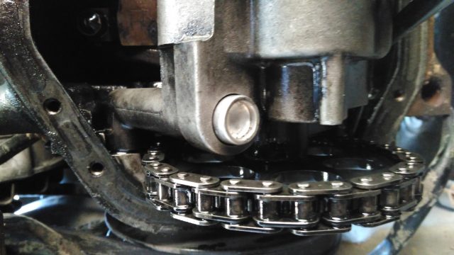

Bonsoir ! Bon, j'ai déposé le carter d'huile pour ausculter la pompe et voilà ce que j'ai trouvé dans le carter... Est-ce que quelqu'un sait me dire d'où ça vient.. help ! Merci d'avance ;)
Paulo (VW)
Messages : 31
Enregistré le : 29 févr. 16 20:38
Re: Témoin huile clignote avec bip sonore et pédale de frein
Message par Paulo (VW) »
ça fait un peu plus gros qu'une pièce de 5centimes en réalité ! Sur la photo ça parait plus gros...
Aucune idée de ce que ça peut être. Ca ressemble vaguement à une pastille de dessablage mais ce n'est guère plausible :humm:

TriPolo a écrit :Aucune idée de ce que ça peut être. Ca ressemble vaguement à une pastille de dessablage mais ce n'est guère plausible :humm:
Bonjour !
Merci beaucoup pour ta réponse qui m'a bien éclairé ! Car de toute évidence, après avoir comparé avec des images du net, ça y ressemble beaucoup !! Et c'est fort probable que ce soir ça ! Mais qu'est ce que ça fou là... ça y est depuis l'assemblage ? :humm: :humm: :merci:

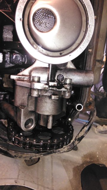

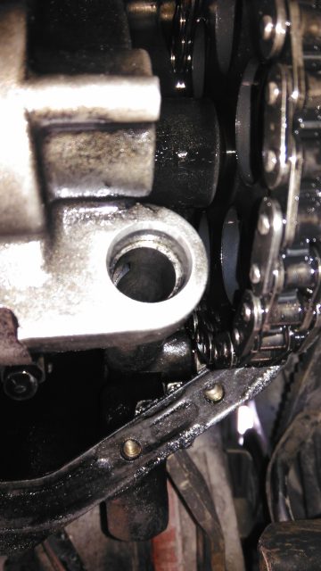

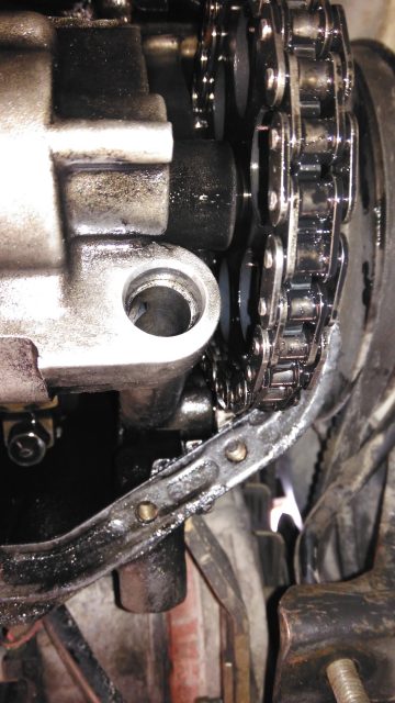

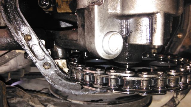

Si ça peut t'aider; moi Choupette (ma Polo) re fonctionne comme avant !! C'est la pastille (que j'ai posté en photo hier soir qui ce promenait dans le carter d'huile) qui c'était belle et bien fait la mal de la pompe à huile et qui empêchait son fonctionnement !! Cette pastille va dans le trou de la pompe tel la 1ère photo , mais par contre dans l'autre sens (sens bombé vers l’extérieur et non pas vers l’intérieur). Après l'avoir remis et tapoté dessus pour l'enfoncer à fond (ça rentre de force), j'ai remonté le carter, refait le niveau d'huile, puis j'ai démonté une sonde et j'ai fais tourner le moteur au démarreur (pour ne pas le mettre en route et le sérrer au cas où ça ne fonctionnait toujours pas) et l'huile à giclé par le trou où ce loge la sonde (preuve que la pompe refonctionne correctement). J'ai alors mis le moteur en route, le voyant d'huile ne clignote plus !!! En prime le moteur tourne parfaitement sans un bruit anormal ! C'est une chance car le jour de la panne elle à fait deux tours dans le village, et le temps de la rentrer sous l'abris avant que le moteur ne soit coupé ! :vroum: :humm: :love:
Vive Choupette ! :love:
Si tu as besoin d'autres renseignements/photos, contact moi !! ;)

J'essayerai de faire d'avantage de photos la semaine prochaine, avec la pastille correctement remise ;)
Je sais pas comment tu vas remettre ça en place. Si ça bipe plus ta pression est supérieure au minimum mais je me demande ce qui est arrivé au reste du clapet :lol:
Il est possible que tu sois en surpression permanente du coup :|
