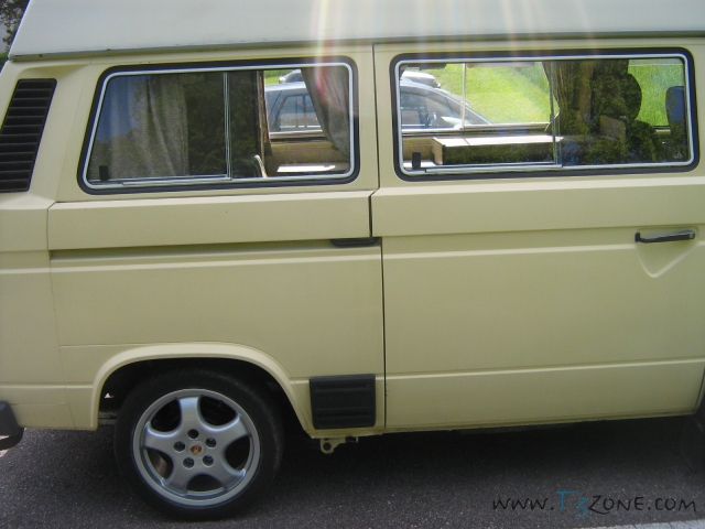

Rendre ouvrantes les fenêtres arrières est un sujet qui me trotte dans la tête.
Sur les Transporter T3, il y a ce système de fenêtre coulissante. Le cadre pourrait s'adapter, avec un peu de travail, à la bonne dimension. Par contre faire un vitrage adapté est une autre histoire...
Le plus "simple" serait de récupérer les systèmes d'ouverture + les joints sur une voiture de type Fiat Uno par exemple, et d'installer ça sur la vitre fixe de Polo. Bon, faut percer
