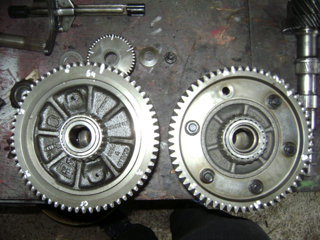

Par contre les couronnes de différentiel de 86c, "hormis" ceux de G40, sont serties/emmanchées, alors que celles de 6n sont rivetées!!
Je ne sais plus qui nous avait parlé de ça... Geoffroy qui collectionne les Mk1 je crois!
Le différentiel de G40 a la couronne boulonnée, donc il doit y avoir moyen d'y monter une couronne de 6n... avec le bon arbre tu te fais une boite de G40 avec les rapports de G40 mais un pont un peu plus court! tout en gardant le différentiel de G40 etc...

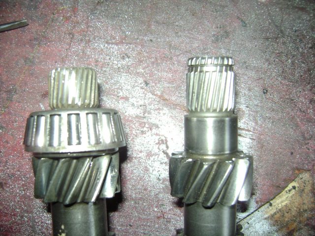

Oui il y a moyen de se faire ses propres rapports de boite, mais il faut conserver l'arbre qui va avec le pont, sinon c'est mort...
Différence entre un pont de G40 (à droite boulonné) et un pont de boite très courte ATV (à gauche) :
Et les arbres qui vont bien : arbre G40 à gauche et arbre ATV à droite.
