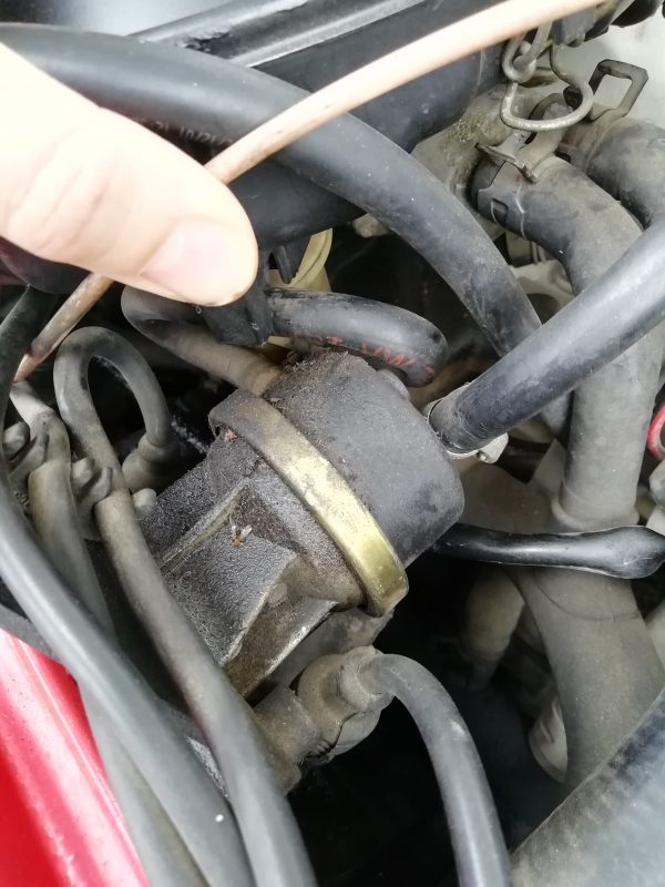

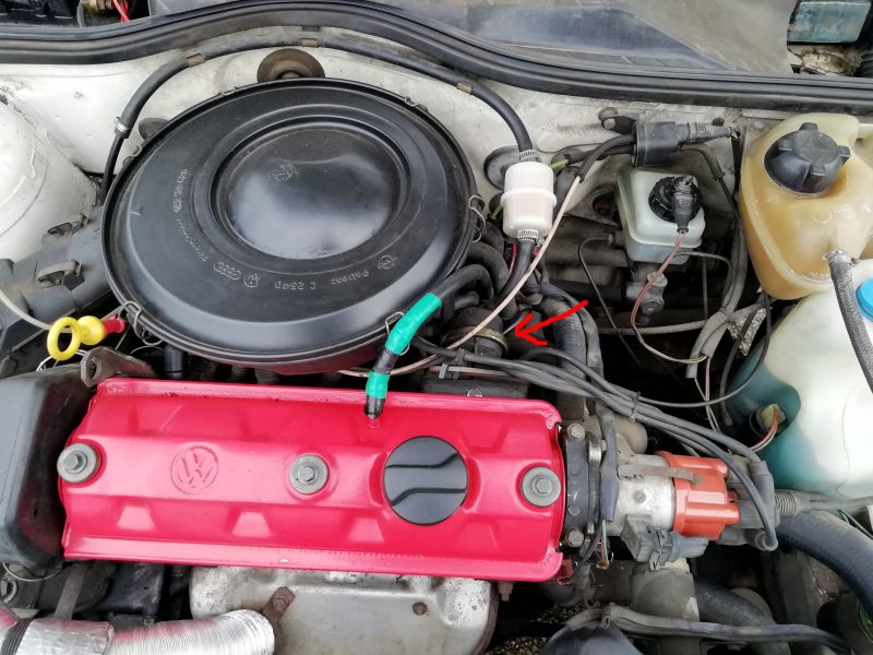

Bonjour,

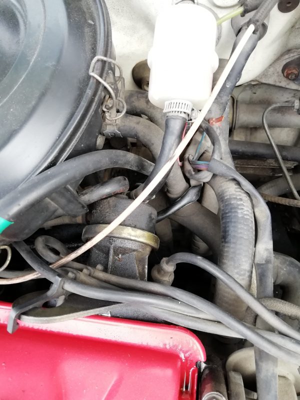

J'ai une fuite d'essence, goute à goute, cela tombe sur le collecteur d'echappement, cela suinte en dessous de ce boitier en metal noir avec un anneau doré (flèche rouge), je crois que c'est une sorte de pompe à essence?
Quelle est cette pièce? Il y a l'arrivée d'essence qui arrive dessus juste après le fitre, mais cela ne fuit pas de la durite mais bien de cette pièce il semble.
Connaissez vous la solution? J'ai l'impression que cela se démonte par deux vis allen, mais elles sont bien coincées et je n'ose pas trop forcer pour ne pas abimer les têtes :/
Merci beaucoup pour vos lumières!

Bon j'ai fini par la démonter en forçant un peu, il s'agit bien d'une pompe à carburant, l'essence sort par un petit trou probablement car la membrane est poreuse, il s'agit surement d'un trou pour la sécurité en cas de fuite de la membrane.
Commandé sur OScaro : https://www.oscaro.com/pompe-a-carburan ... O2VHRYjaFY" onclick="window.open(this.href);return false;
