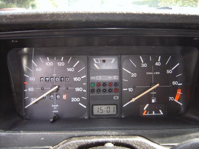

Photo de compteur
zorgulus a écrit :Aller je post le miens :
C'est le même que Mr PierreM mais sans la diode de starter...
Compteur 5 chiffres (heureusement je sais maintenant qu'elle à un "1" comme 6ième chiffre :D.
Z

HELP !
le compteur est dévissé mais il est rattaché par quelque chose derrière... qu'est-ce que c'est?Comment puis-je l'avoir??
Je suis entrain de le faire.
Merci

Ok c'est fait mais pas sans soucis, il tenait bien ce cable lol
Mtnt c'est rebranché mais l'aiguille du compte-tour ne descend pas en-dessous de 2000, apparement pcq mon moteur tourne vite au ralenti. Dois-je régler mtnt le ralenti? Il y a une vis c'est ça à tourner?
Et est-ce que je dois faire ça avec le moteur qui tourne ou pas?
Merci
J'aimerais savoir aussi comment faire pour remettre mes kilomètres sur le nouveau compteur?
je suis lourd je sais mais quand on ne s'y connait pas... :lol:

Ok nikel le nouveau compteur est mis.
On m'a expliqué que le ralenti à 2000tours est normal au démarrage puisqu'il y a un "shock" automatique.
En effet ça redescend entre 1000 et 1500 peu après.
Voilà donc tout me semble correct.
Merci pour tous les renseignements!
