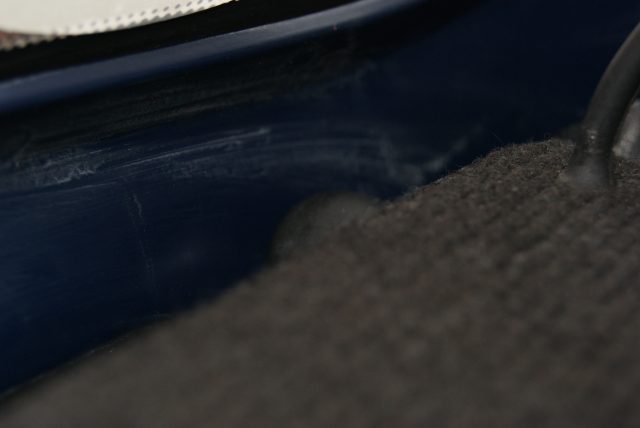

par Mr Monk » 01 nov. 10 14:03
Je fais ca de suite

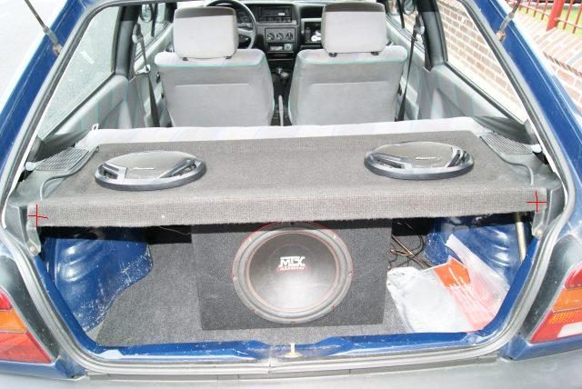

par Mr Monk » 01 nov. 10 14:19
Messages : 2346 Enregistré le : 07 sept. 09 07:17
Localisation : EU
Message
par le polo » 01 nov. 10 14:49
t'as fait une connerie avec 3 difs en une seule enceinte....
je t'ai fait 2 points sur le bord de ta plage.
t'as de bien mesurer la distance entre eux et la lamiere du hayon.
t'as d'aller en case' et de trouver 2 butons de caroserie en caoutchouc souple de la mme hauteur.
si je me souviens bien, t-as de regarder sur gamme renault pour des boutons comme on trove sur capot arriere r12, r18 ,

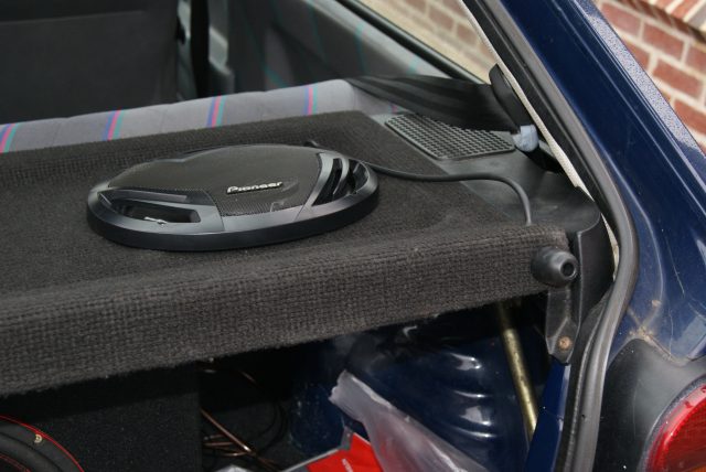

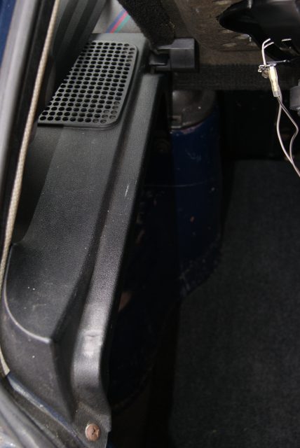

par Mr Monk » 01 nov. 10 15:12
de ce genre si j'ai bien compris
Localisation : EU
Message
par le polo » 01 nov. 10 15:18
le trou es de le faire a max 1,5 cm des bords laterales de la plage, pas un gros trou, max 8 mm. si tu vas a rechercher les pieces que je t-ai dit, ils sont sans metal, donc pas trop de poids.

Faut juste que tu remettes deux morceaux de mousse au dessus de la plaque de plastique qui se trouve sur le hayon (a l'interieur) ou tu aurais du trouvé les traces de colle...
Sinon comme t'ai dis met une bande sur chaque bord du support de plage de mousse pour isolation qu'on met dans les chassis de fenetre

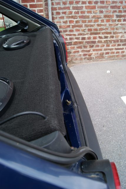

Bon je acheté des butées en caoutchouc ce matin, c'est monté et ca cale pile poile la plage, reste plus cas voir si ca claque encore. Si ca claque encore, je mettrais de la mousse. j'avais déjà essayé le scratch et sans meilleur résultat.

des photos ? ? ?
Mr Monk
Messages : 898 Enregistré le : 15 oct. 10 18:01
Localisation : Caudry (59)
Message

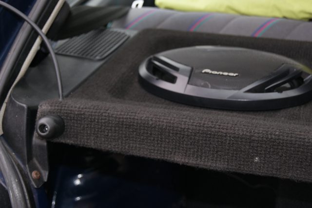

par Mr Monk » 02 nov. 10 14:10
Localisation : EU
Message
par le polo » 02 nov. 10 15:35
TOP !
