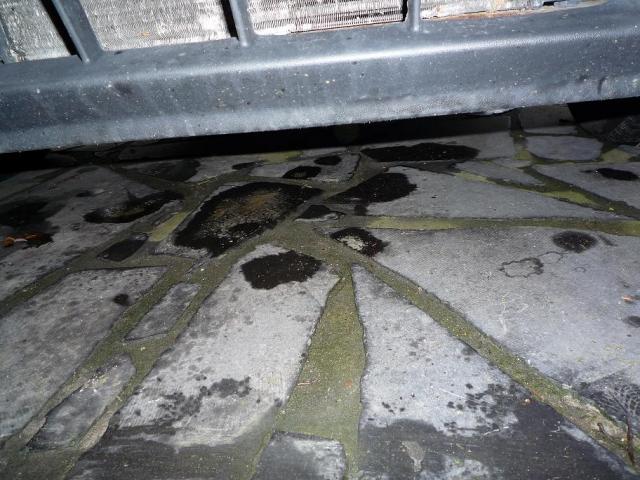

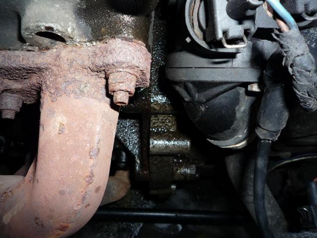

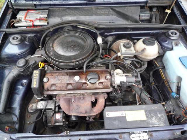

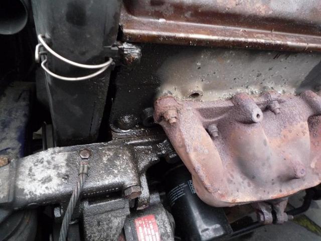

voila quelque photo pour vous montré plus ou moin par ou ca perd :
voila ce qu'il y a en dessou de ma polo apres 5j sans avoir ete deplacée(moteur froid) :

Joint de culasse et/ou joint de cache soupape et/ou bourrage d'arbre à cames...
Enlève une fois ton cache de distri, s'il y a de l'huile près de ta poulie d'AAC, c'est probablement ton bourrage, dans tous les cas, ce n'est rien de grave, je te rassure :lol:

j'ai déja enlever mon cache distri et pa une seul trace d'huile
tous mon bas moteur est plein d'huile et le collecteur d'admission aussi donc a mon avi c'est surment le joint de culasse et le joint de cache soupape... :cogne:

Bon ben ça a l'air de fuir d'un peu partout, dans l'idéal il faudrait remplacer ben... tous les joints.
Joints spi d'arbre à cames, de couvre culasse, et, toujours dans l'idéal, il faudrait déculasser et remplacer les joints de queue de soupape si elle fume, et le joint de culasse.
Sinon temporairement tu peux mettre une huile plus épaisse (tu mets pas de la 0w30 au moins?), voire essayer un additif anti fuite, mais faut pas rêver ça va peut-être juste atténuer le phénomène pendant un certain temps.
si tu est vraiment motivé, tu pourrais aussi changer les joints du vilebrequin (attention côté boite c'est du taf vu qu'il faut séparer la boite du moteur), le joint du carter, et les joints spi de boite.
C'est quand même dingue que ça pisse comme ça de partout en même temps, le moteur a peut être eu droit à un additif ou une huile de merde qui a cuit tous les joints? Sinon, comme dit pierru9, le reniflard est peut-être bouché, mais dans ce cas la ça devrait pisser par la jauge aussi.
