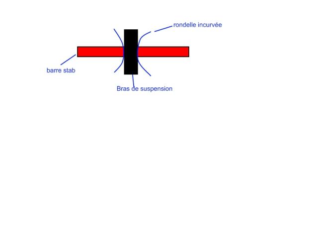

voila j'ai remonté mes bras de suspension mais j'ai une énorme hésitation...
Les rondelles incurvées sur les silentblocs de barre stab au niveau du bras se montent dans quel sens?
j'ai su trouver une seule image sur le net: elle se monte coté barre stab et pas coté écrou et le coté incurvé vers l'avant de la voiture...
quelqun saurait vite vérifier svp? et si il y en a une de chaque coté du silentbloc? moi j'en avais qu une seule à l'origine

alors en principe tu en a deux, une de chauqe coté du bras de suspension. il faut que le trou pour laisser passer la barre stab soit coté bras de suspension
en dessin ca donne ca :

merde il m'en manque deux alors.... j'en avais qu'une seule rondelle par bras de suspension
je vais la mettre comme il faut sur le devant du bras car la quand j accelere meme pas fort la voiture se souleve et la geo change a mort .... elle est devenue inconduisible
et j irai chercher deux rondelles demain... EN tout cas merci de répondre si vite

heu.. attend je me plante peut etre sur les deux.. faudrait que un avis d'expert pour trancher. Mais je suis presque sûre d'en avoir deux par bras.
EDIT : bon bah je confirme, tu en a deux par bras, une de chauqe coté de ce ces jolie rondelle :

Ne tarde pas trop quand même pour la rondelle
. N'oublions pas que sur la polo, la barre stab fait office de tirant de chasse, c'est cette liaison bras/barre stab qui encaisse tout l'effort d'accélération et de freinage! Si cette liaison devient foireuse, la roue partira en arrière au freinage, ça pourrait être dangereux...
Même remarque bien sûr pour les silentblocs de barre stab.
