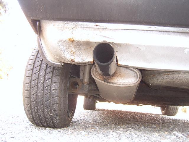

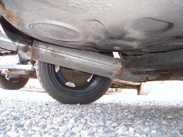

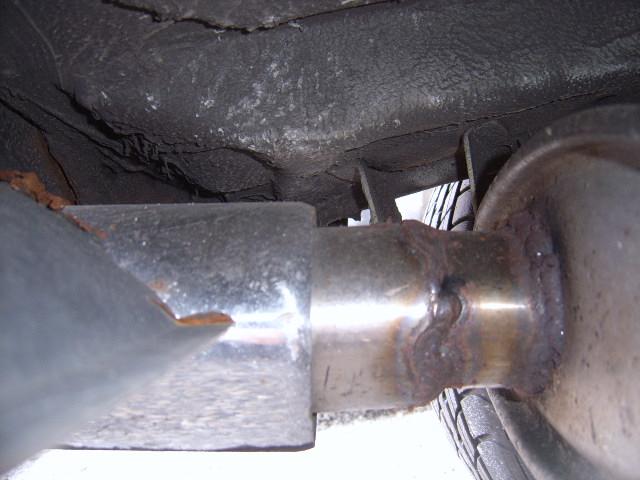

Beh écoute je n'en sais rien. C'est un silencieux que le garagiste de mon village m'avait placé d'occasion pour le passage au controle technique il y a 1 an, quand j'ai été la chercher en Allemagne. Le silencieux est droit, pas de soucis, mais la marmite remonte assez bien je trouve. Maintenant est-il plié avant la marmite, il me semble que non mais à vérifier !

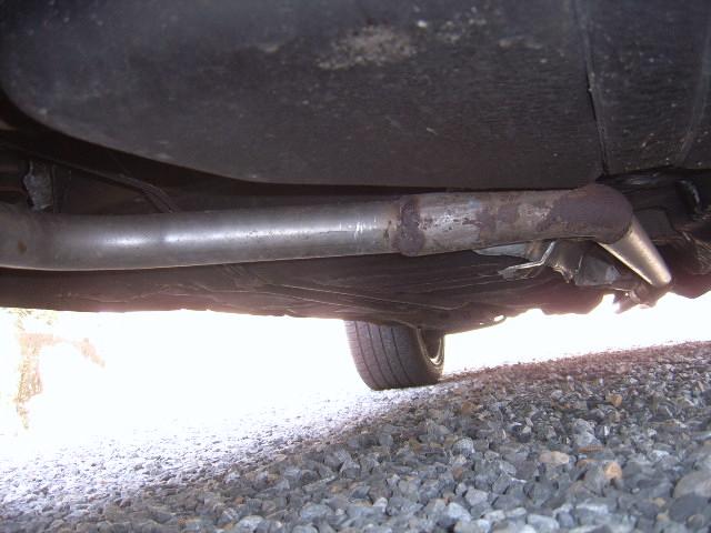

essaye de prendre une tof de ta ligne ça sera plus simple.

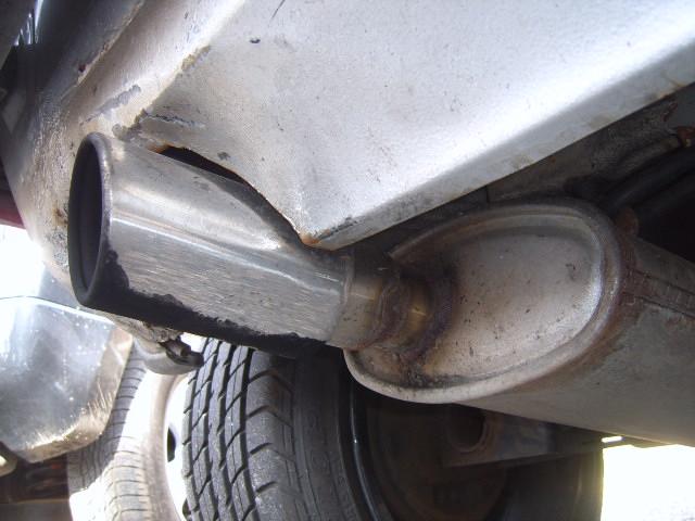

Ici on voit que sans la découpe, la sortie d'échappement descendrait méchamment !

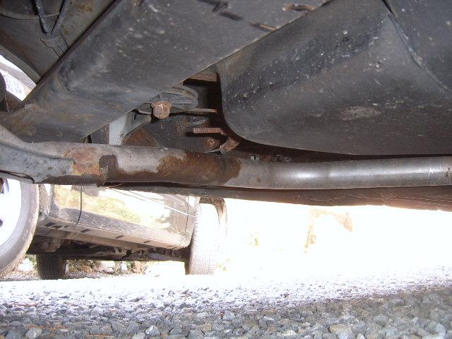

Je vois un peu de rouille sous ta voiture, fais attention...
Purée la finition de barbare pour la découpe de contour dans le tablier! :lol:

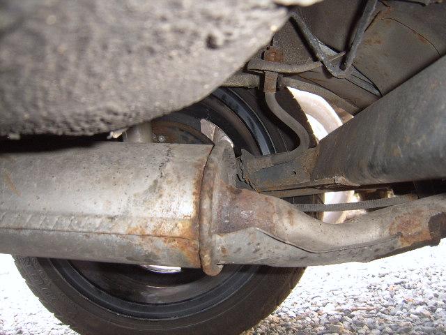

vin di diouss bods t as ligne elle a un beau coup de rouille :mrgreen: et la maniere dont ta marmite au niveau du S est soudée a ton intermediaire :shock: on dirait que ton tube du S est plus petit de presque 5mm par rapport a l inter , si c est le cas t as ligne est beaucoup trop reduite en sortie comme je t ai explique dans le MP tu dois avoir une perte relativement importante :hmmm:

Oui en effet le tube au S est plus petit. C'est le garagiste qui m'avait fait ça alors je lui avais fait confiance! Bah quand la rouille aura attaqué suffisamment ce morceau de la ligne, ce sera l'occasion de remettre une VRAIE ligne de GT! :lol:
C'est une ligne de polo 1.0cc ou 1.3cc normal alors ce morceau-là qui est plus petit? :humm:
