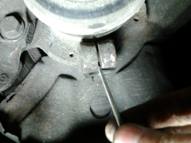

La première fois je l'ai vu d'assez près (sur le pont) pour constater qu'elle bougeait dans son logement, ce qui m'a incité à resserrer le boulon. Ici c'était dans la fosse donc j'ai vu de loin... Difficile à dire
Re: Claquement après changement d'amortisseurs
Bon ça y'est la polo est enfin passée au CT! Donc finalement, j'ai mis un nouveau bras de suspension côté droit, bien que je suis quasiment sur que la rotule est ok.
En comparant mes jambes de force avec celles que j'ai en réserve, il y'a clairement plus de jeu dans les miennes au niveau du logement de la rotule, ce qui explique qu'il faut serrer plus pour obtenir un maintient correct.
Par ailleurs, j'ai remarqué une bavure de métal entre les mâchoires qui serrent la rotule dans la jambe de force, du coup je l'ai limée.
On peut facilement imaginer que cette bavure puisse gêner le serrage de la rotule, peut-être suffisait-il de ça... En tout cas après avoir limé la bavure, remplacé le bras et serrage bourrin, plus de jeu diagnostiqué

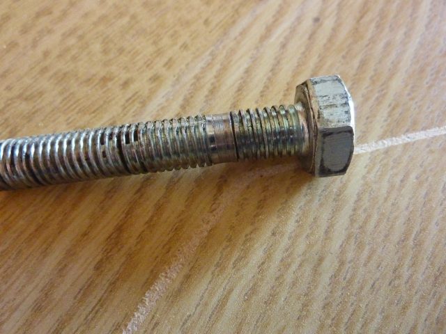

Alors tout d'abord un GRAND merci pour m'avoir évité :
- de démonter le bras de suspension pour le changer ou pour inverser
- de longues heures de démontage/remontage d'amortos
Du coup, c'est bien la vis qui vient serrer la rotule de suspension qui est en cause, j'avais mis une vis du bon diametre mais en qualité 8.8
Et bien ca ne marche pas, c'est même presque dangereux à terme, je ne résiste pas au plaisir de vous mettre une photo de la vis qui a du faire 1000 bornes au plus :
Resultat : Après changement de la vis pour une d'origine de chez VW, et gros serrage, plus de CLAC.
Sujet résolu ! Merci !!!!!

Le problème est aussi que la vis d'origine n'est pas filetée à cet endroit, mais seulement sur la fin, faut pas déconner avec ces trucs là ...
Re: [Résolu] Claquement après changement d'amortisseurs
Oui j'avais vuLe problème est aussi que la vis d'origine n'est pas filetée à cet endroit, mais seulement sur la fin, faut pas déconner avec ces trucs là ...
