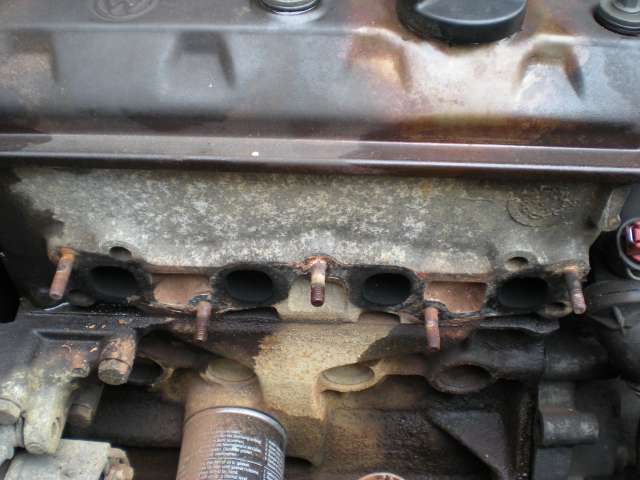

bon j'ai commencé le démontage
comme on peut voir docteur, c'est assez crade et voilà ce que j'obtiens apres démontage du collecteur,

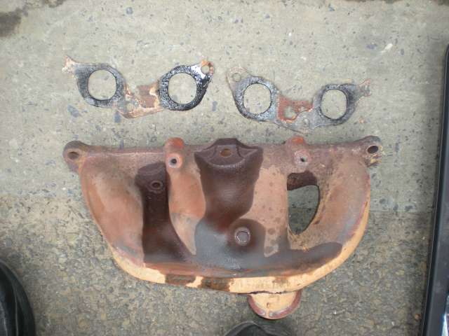

jont du collecteur bien fondu, fendu et MORT aussi à remplacer

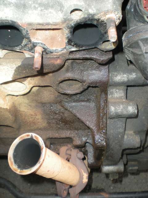

et une autre photo d'ou ca pisse aussi
je vais continuer cet aprem après le boulot, j'attend vos impressions

Imagine toi la gueule que faisait mon joint de collecteur quand je l'ai changé : 21 ans et 322.000 Kms
J'aurais du prendre une photo tiens, je sais qu'il était d'origine.
