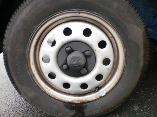

au faite, un 155/80R13 doit être gonflé à combien de barre? j'ai mis de la mousse cette après midi. on verra demain ce que ca donne.
Messages : 3750
Message par ctoutmoica »
Ca passe au CT cette taille?
Tu es sur que ce n'est pas du 155 70 13? ou 145 80 13?
D'après mon manuel, j'ai ces tailles.........
Donc, si tu as vraiment cette taille, tu adaptes au plus proche.

et non c'est bien ca! d'ailleurs c'est énorme comme boudin je vais les changer bientôt! je l'ai eu comme ca!

Ba, tu as les montes d'origine sur ce que je t'ai mis.
Après, si tu veux du petit, tu peux, mais fait le déjà avec des jantes :mrgreen:

mes toles ne sont pu dans cette état la je te rassure ^^, la c'est quand je l'ai eu. combien je dois les gonfler alors mes boudins?
Messages : 3750
1.7, 1.8, tu devrais etre bon a mon avis.
