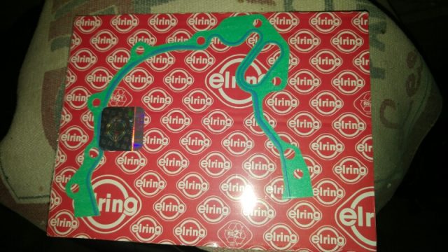

Bonjour
Le joint est arrivé hier.
Demain soir j essaie le dévissage de la vis avec un compresseur de 100L....
Est ce qu il y a des conditions particulières pour retirer puis remettre ce joint ?
Comment faire pour qu il tienne en place verticalement avant serrage, y a t il une empreinte dans le couvercle ?
Merci

Je me demande s'il n'y a pas des tetons de centrage pour la pièce. En tout cas côté volant moteur c'est fait comme ça, ça doit être pareil de l'autre côté.
laurentsc80
Messages : 182
Enregistré le : 03 sept. 16 20:13
Localisation : Nivelles - Belgique
Re: Arrêt en bord de route suite perte d huile
Message par laurentsc80 »
Et sinon, un tout petit peu de pâte à joint, juste pour dire qu'il colle...
