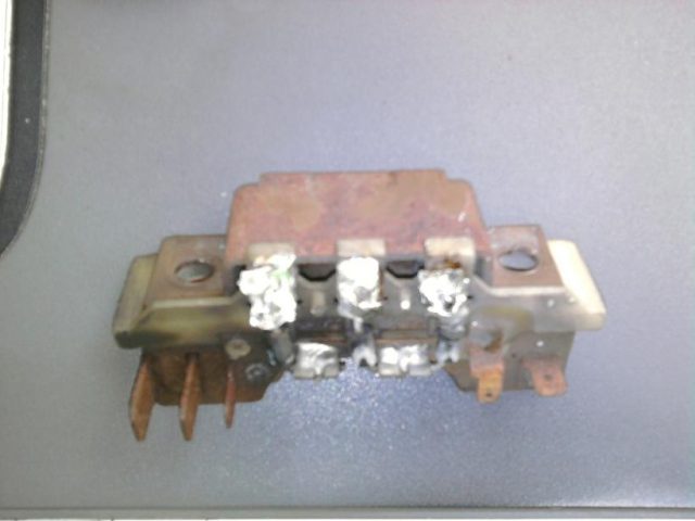

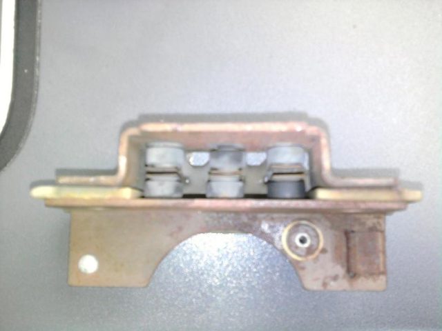

- Bods
- Pilote de micro-machine !
- Messages : 4317
Voilà.
Donc de ce que j'ai compris (j'aurais du prendre des notes
), il a du démonter l'alternateur et remplacer cette pièce qui se trouve dans l'alternateur (ou dessus). La diode du milieu ne faisait plus contact sur une des extrémités donc l'alternateur ne fonctionnait qu'avec 2 diodes, d'où son faible chargement.
Il a également remplacé les/le "roulement(s)" ainsi qu'un genre de "pastille" (les Pros reconnaitront certainement de quoi je veux parler). En gros tout est nouveau avec une garantie d'1 an.
Et la cause de cette "panne" est la vieillesse, pas de court-circuit ni quoi que ce soit.

C'est un pont redresseur triphasé, à 6 diodes. Il permet d'obtenir du courant continu (avec un pôle + et un pôle -), à partir de courant alternatif triphasé. Pas de bol, les diodes sont moulées dans ce boitier. Généralement elles sont accessibles en démontant complètement l'alternateur. Une diode de puissance correspondante pour un alternateur de voiture coûte au grand maximum 4€ dans n'importe quel magasin d'électronique... mais le boitier avec les diodes moulées comme ça, je me demande où il a réussi à l'avoir et combien il l'a payé!
Donc s'il a changé les roulements, les charbons, qu'il a rectifié les bagues du collecteur, il t'a refait un alternateur entièrement neuf, tu es sûr d'être tranquille pour un bon moment... Néanmoins, vu la somme qu'il t'a demandé pour ça, je pense qu'il aurait été largement plus rentable de trouver un alternateur d'occas!

Apparemment il n'a pas retrouvé le même boitier. Il a soudé des genres de barres ou de tiges appelées je ne sais pas comment mais qui ont le même effet que les diodes. En gros il m'a dit que j'étais tranquille, que tout était nouveau.
