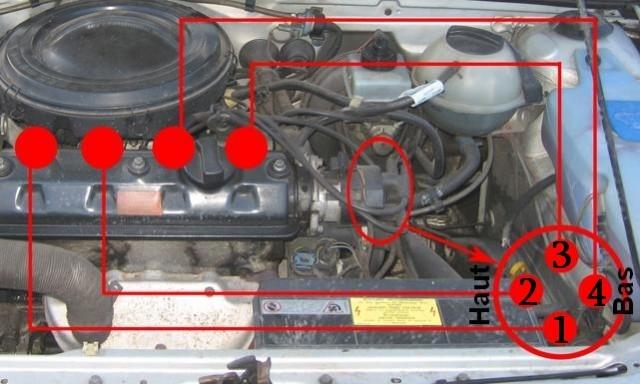

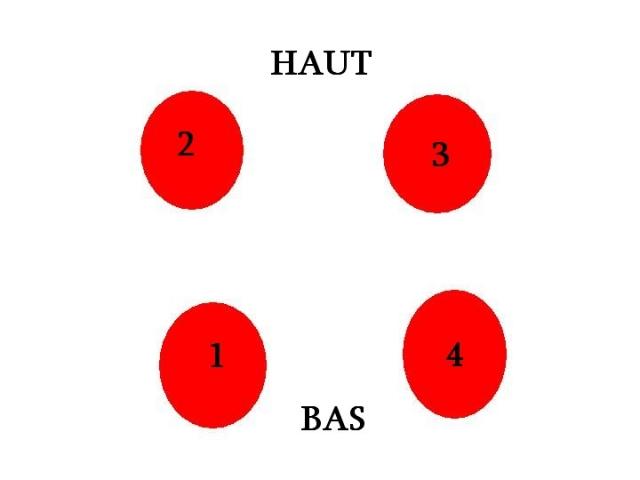

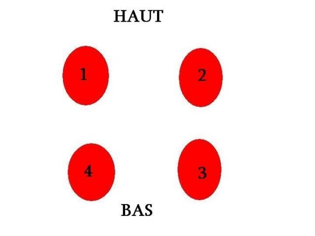

Je te jure qu'en ayant à peine toucher la tete de delco, elle ne démarre plus. Clips du haut et du bas sont mis correctement, les embouts ne sont pas cassés. Les fils HT c'est quoi? Quelqu'un saurait me montrer quelle bougie est reliée dans quel embout de la tete de delco? Car j'aimerais voir si en ayant changé la tete on a remis les cables reliés au bougies dans les bons embouts.
Bon, elle ne démarre toujours pas. On a essayé avec du Start Pilot au cas où mais ca ne change rien.
Je voulais poser une question, sur le schéma dans la RTP, on voit HAUT et BAS, mais sur la tête Delco, les embouts ne sont pas mis sous forme de "losange" (comme le dessin) mais en "carré", alors comment savoir où est le haut et le bas?.. Bête question mais c'est pour être sur!
