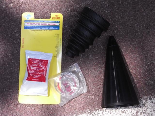

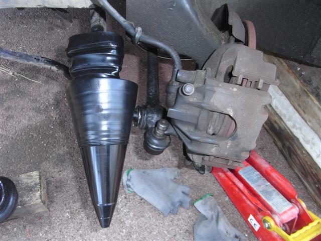

Le kit avec le cône a été acheté chez Nortoto pour 20,40€. Sans le cône c'est 18,40€. Chez Feufeu ils ne vendent plus ces produits. D'après eux trop de références différentes (alors qu'il n'y en a qu'une pour TOUS les VL sans ABS) et puis pas fiable. Au revoir Feufeu, chez vous c'est souvent du grand n'importe quoi !!!

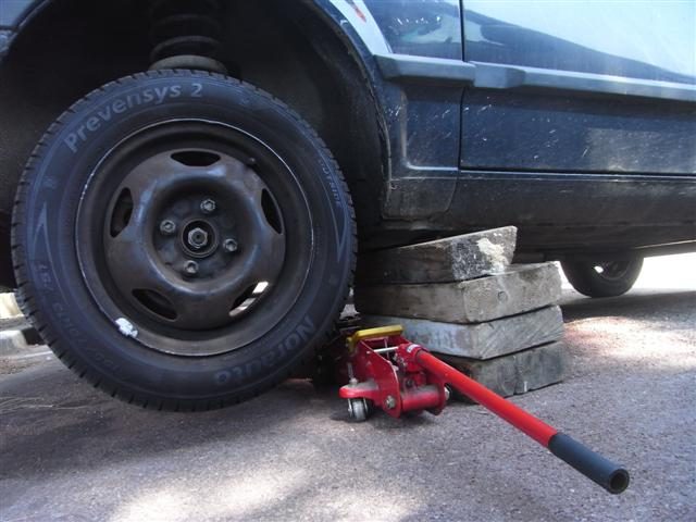

Allez c'est parti

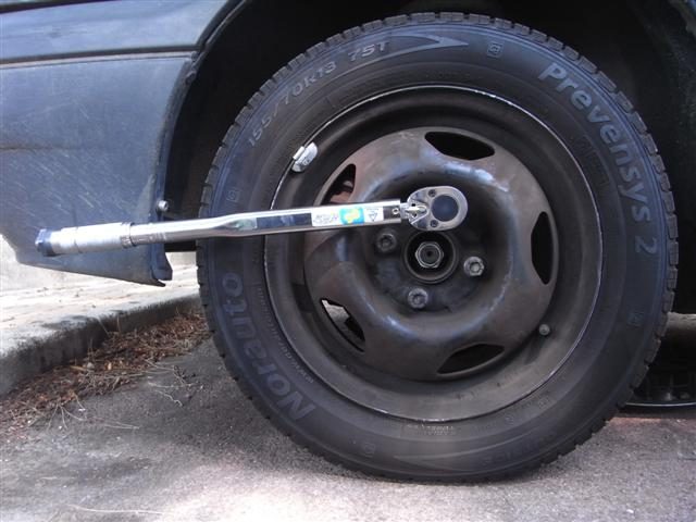

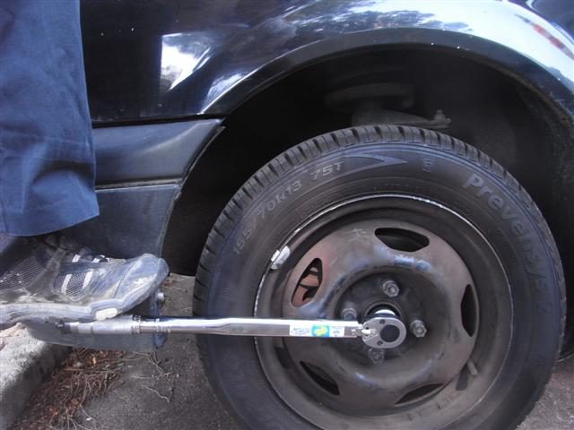

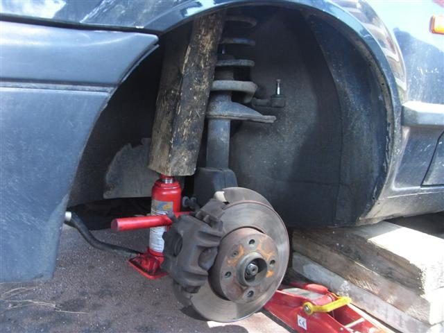

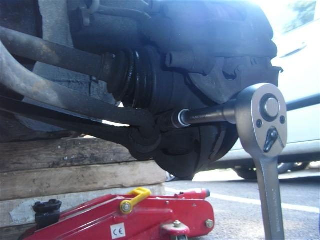

Pour commencer on débloque l'écrou de moyeu. Comme il est serré à 230 Nm faut y aller franco !
Puis les goujons de roues mais ça vous savez surement faire
STP Polette mets ta papatte en l'air

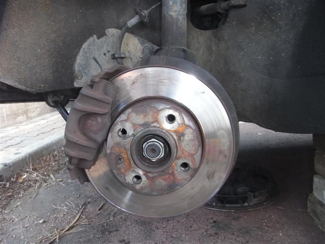

On y est. Maintenant il va falloir passer au choses sérieuses

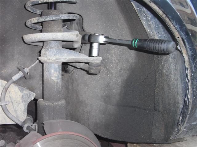

Zou on enlève la vis qui maintient la rotule de suspension
Et puis celle de la barre de direction sinon on ne pourra pas pivoter l'ensemble moyeu-disque

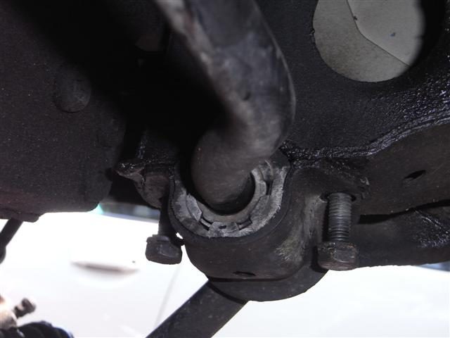

Sortir la rotule de suspension sera bien plus facile si au préalable on a enlevé les 4 vis de 13 qui maintiennent cette barre dont je ne sais plus le nom

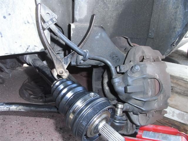

Certains utilisent une longue barre qu'ils coincent sous le chassis pour faire levier mais ayant commencé à tordre celle du pied du parasol de Madame je suis vite passé au système D pour sortir la rotule !

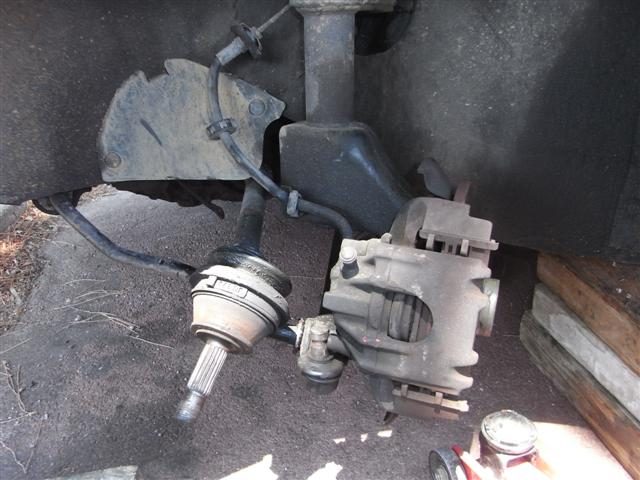

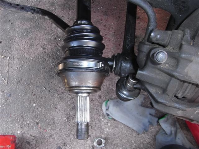

Tirez secouez un peu le disque de frein et vous obtiendrez cela. La voie est libre pour changer le soufflet

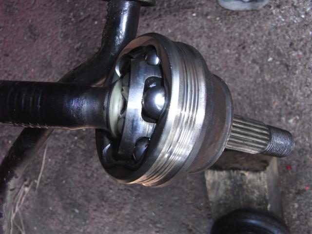

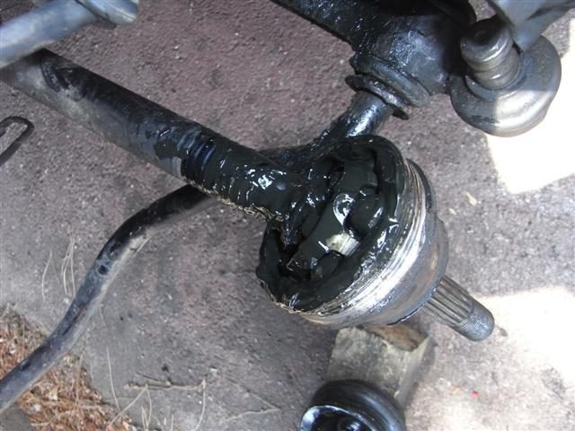

Ouf une fois le vieux soufflet viré au cutter on voit qu'il restait de la graisse
Après un bon coup de chiffon pour enlever un maximum de vieille graisse ça fait plus propre mais il est difficile de voir si le cardan est encore bon. Tant pis on dira que ça va.
Retournez le soufflet sur lui même (comme une capote quoi !), huilez super bien cône et soufflet pour que ça glisse le mieux possible et... bon courage ! Faut tirer et pousser fort, c'est pas un travail pour fillette
