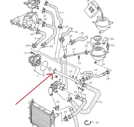

Hello, ben voilà, je viens de remarquer qu'il y a maintenant une fuite juste derrière la pompe à eau, au niveau du raccord avec la durite en métal.
Dois-je changer la pompe à eau?

Si ca fuit à cet endroit la, oui, il faut changer la pompe à eau je pense.
Et vu que, de toute facon, tu devras bouger la courroie, c'est pas pour les 15€ qu'elle coute. Au moins, tu seras tranquil pendant un moment.

si c'est la durit en métal qui fuit c'est surement son joint tu peux déjà le changer sans toucher a la pompe et si ca fuit toujours c'est que c'est la pompe a eau :honte:

Bon, ben je m'y suis mis, j'ai réussi à enlever les deux vis et sortir la durite métal.
Bon maintenant, le joint est tellement vieux à mon avis que j'arrive pas à le décoller et qu'il se craque, bon ben tant pis, et je vais essayer de soulever mon moteur, pour pouvoir mieux y accéder et essayer de nettoyer.
merci aris pour le courage. Je sais pas si je vais arriver à lever mon moteur mais bon, on va essayer.
qqun ne l'aurait-il pas déjà fait ou quoi pour savoir ou je pourrais trouver les dimensions du joint pour pouvoir le commander ou le refaire.

te casse pas les bonbons je pense que tous ceux qui l ont un jour fait comme moi on directement foutu du silicone :wink:

bon maintenant, je vais te demander ce que tu as mis comme silicone, car il faut quand même que ça résiste à la chaleur non? et que ça durcisse pour pas que ça se mêle au LDR.
Comment as-tu fait pour accéder à cet endroit? Je sais que je suis chiant avec ces questions.

hello j ai utilisé du silicone noir HT° loctite pour joint moteur ( carter , ... ) que tu trouvera dans tous les magasins API et pt etre meme chez auto 5 ( mais pas sur ) ...
sinon il y a du silicone bleu que beaucoup utilise mais je ne connais pas la marque et je n en ai moi meme encore jamais utilisé ...

neni hein tu sais y arrive comme ca , par au dessus un peu difficile mais par en dessous ca passe , quoi que pour la vis superieure t aura sans doute plus facile par au dessus :wink:
oublie pas de vidanger le circuit avant de faire ca :wink:
ah et y a autre chose normalement ce tube en plus d etre tenu par 2 ecrou au cul de la pompe a eau tient normalement egalement avec un gros anneau a la boite de vitesse au dessus du demarreur , pour pouvoir bouger le tuyau sans specialement demonter les durites de flottes ( ce n est pas nécessaires :wink: )
une fois que tu as sortis le tube au niveau des 2 vis , si tu y arrive par en dessous , fais le pourtout du trou le silicone , si tu n as pas la place pour placer la bombe contre , tu en mets sur ton doigt et tu passes une belle couche dessus puis tu remonte avant que ca ne seche sinon ca sert a rien :wink:
et avant de passer le silicone il faudra que tu ponce un peu le reste de l ancien joint

pour ta courroie de distri et ta pompe a eau t aura pas le choix faut pencher le moteur , tu dois defaire la vis du support moteur sur la traverse a cote de l aternateur ainsi que le petit cable de masse sur le support , puis lever le moteur cote gauche quand tu es face a lui ( avec une giraffe c est l ideal mais tout le monde n as pas ca chez soi ) , tu place un cric sous le carter avec entre les 2 , j insiste , un bloc en mousse , en caoutchouc ou une cale en bois tendre pour ne pas abimé le carter !
puis tu leve , jusqu a reussir a retirer la poulie fine du vilebrequin ( oublie pas de desserer les 4 btr avant :lol: ) et egalement acceder a la vis inferieur qui tient ta pompe a eau :wink:
