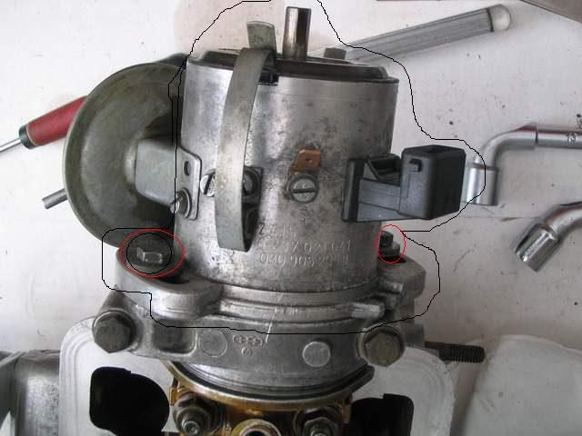

les deux vis en rouge à dévisser pour virer l'allumage (le gros truc entouré de noir :D)

Ce que tu appelles "partie grise", c'est le delco, ou allumeur :wink:

Avant de virer l'allumeur, fais une marque comme sur la photo pour le remettre à sa position exacte, ça te fera gagner du temps :wink:

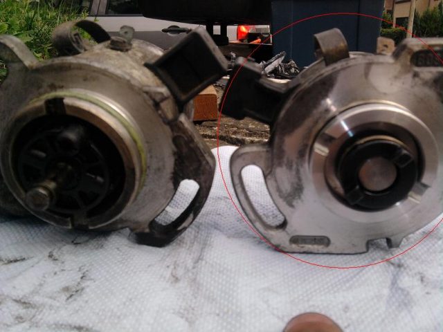

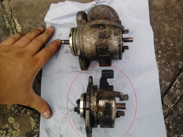

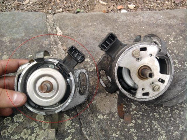

Bon voilà, l'allumeur n'était pas le meme. Celui entouré c'est le mien, l'autre c'est...l'autre! :lol:

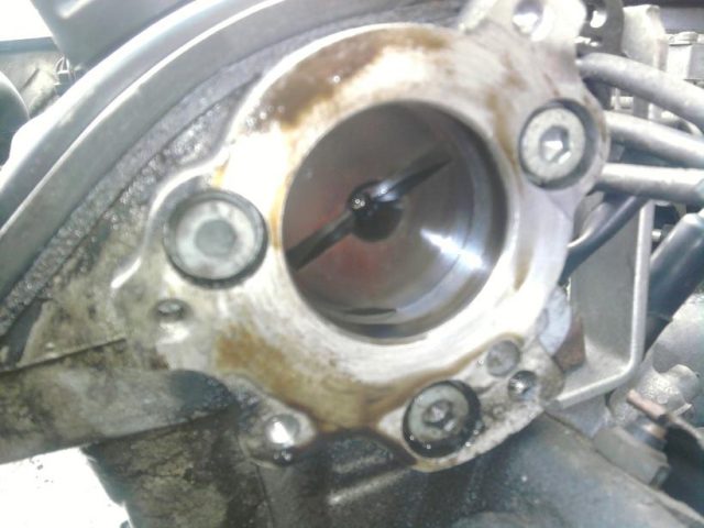

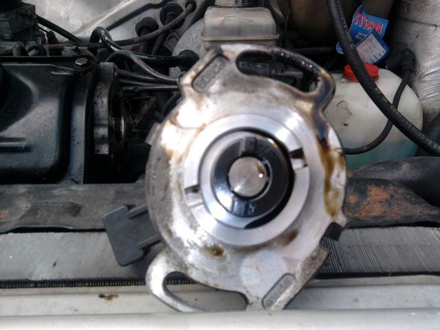

On peut voir l'huile qu'il y avait lorsque je l'ai démonté, est-ce normal?
Par contre j'ai trouvé exactement le meme autre part. Donc je vais aller testé ca tout à l'heure!
L'huile, c'est pas "normal", mais pas grave, probablement un bourrage qui fuit légèrement, quand ça prendra de l'ampleur il faudra le changer :wink:
Bien sur c'est mieux de le changer de suite mais tu peux largement rouler comme ça :yes:
