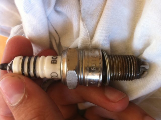

Je compte remplacer mes bougies de ma polo gt mk3 donc moteur 3F.
Celle que j'ai actuellement sont des bosch w6dtc avec 3 électrodes
D'après le manuel vw prescrit des w5dtc!!
Quelle est la différence entre ces 2 indices?
Quelles bougies je peux mettre sur un 3F?
Pouvez vous m'indiquer une ref sur oscaro car je vais bientôt faire une commande , ou vaut mieux t'il prendre directement chez vw au risque de payer un peu plus cher.
Merci d'avance de m'éclairer sur le sujet
:ave:
Sur un 3F tu peux prendre un équivalent NGK si tu veux, mais personnellement j'en suis revenu au Bosch à l'époque (en NGK c'était des "BP6ET" si j'ai bonne mémoire et que c'est toujours d'actualité). La référence Bosch est bien "W5DTC", mais cette référence propre a disparu de leur catalogue, et je pense que ce sont les "WR5DC+" qui les remplacent.

Merci Pecosbil , je prefere prendre du bosch, je vais prendre des WR5DC+ que j'ai trouvé sur leur site , 1.72€ l'unité pas cher ! :D
