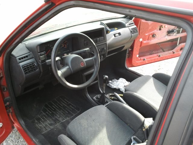

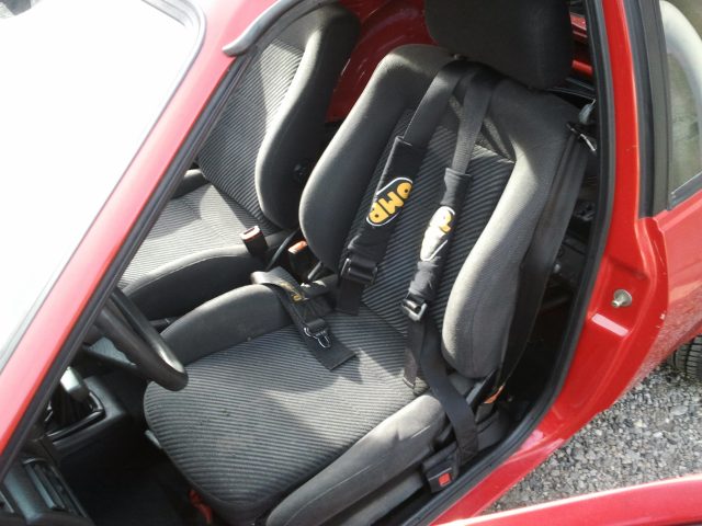

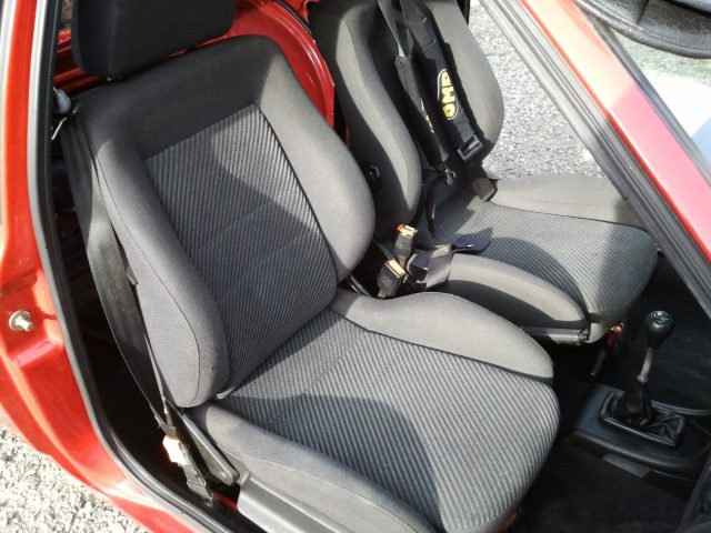

bon sa y et j ai monté l avant avec nouvel moquette noir sa fait sympa
Je confirme, les sièges Corrado sont nettement plus bas, ça fait très certainement gagner 7-8cm!!
Moi qui touche quasi le plafond des Polo en siège origine position basse, c'est donc pas négligeable :mrgreen:
