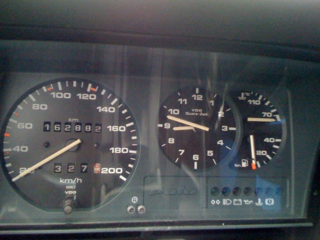

je dois changer mon compteur ,
l'idéal serai de mettre le même (forcement)
pourrai je en mettre un avec compte tour a la place?
si oui quelles sont la ou les modifs a faire?
http://www.polo-land.fr/upload/1882/4df50e233b2b8.jpg" onclick="window.open(this.href);return false;
merci
merci

Aucune modif, c'est précâblé

donc si je met un compteur de g40 de gt ou autre c'est bon alors ?
du moment que c'est la même fiche ?

De toute manière, sur Polo, toutes les fiches sont les mêmes!
Donc aucun soucis :p N'oublie pas qu'il sont différents entre Type 2 et Type 3!

heu faut quand même faire gaffe aux sondes de pression d'huile, il ya des compteurs sur les dernières polo qui n'avait pas de buzzer d'huile et une seule sonde.

comment savoir si c'est le bon alors ?
en fonction de l'année ?
ou autre?
ou autre?

je dirais sans certitude que si tu as 2 sondes de pression du doit prendre un compteur avec buzzer, si tu as une seule sonde prend un compteur sans buzzer.
T'as voiture est de quelle année ? si elle est de 94 c'est quasiment sûr il faut un compteur sans buzzer.

elle est de 92 et j'ai 2 sondes
une avec un fil bleu et l'autre est jaune
enfin si je ne me trompe pas
merci pour l'info
merci pour l'info
Re: compteur polo 92 (87chz2)
donc pas de problème tu devrais trouver un compteur facilement.
Contrôle juste la présence du buzzer au dos du compteur, un truc noir rond, diamètre 15-20mm.

bon j en ai trouve un sur ebay.de
plug and play
merci les gars
plug and play
