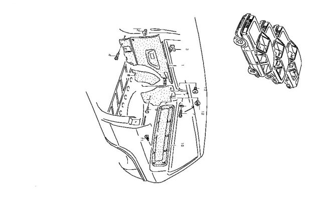

Mes gens, j'ai récupéré des moquettes de coffre de 87c, vous savez ceux qui ce mettent sur les cotés.. mais je ne sais pas trop comment ils se mettent. Si quelqu'un peut me faire une petite photo :D .Merci d'avance

Tu trouveras des clips chez VW qui sont fait pour s'emboiter dans les encoches. Regardes où tombent les trous et tu verras les fixations derrières.
J'ai pas de quoi te donner les références là ou je suis, si personne ne l'a fait demain, je te les filerais :wink:

merci flex, j'aurai aimé voir où ils se mettent exactement car j'ai du mal à voir.

tu as des trous oblong normalement pour mettre les clips. :wink:

Et lrs clips ressemble a quoi?

" Et lrs clips ressemble a quoi? " = a des clips style vw.... :wink:

Heu ouai cad? Sinon merci pour le plan
