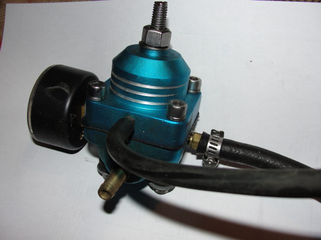

j'ai donc acheté un régulateur de pression d'essence avec un mano mais impossible de la brancher en direct; car les deux sorties "une pour l'arrivé d'essence et l'autre pour la sortie sont en mâle/mâle et serrer avec des colliers serflex!!
et le régulateur d'origine se fixe sur la rampe par deux vis, rentre dans la rampe et l’étanchéité se fait avec un joint torique
donc je l'ai mis après le régulateur d’origine mais résultat des coup de bélier dans mon circuit d'essence :grrr: !!

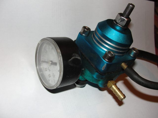

voilà les photos de mon régulateur de pression d'essence, impossible à monter et soit disant universel
il faut que j'en trouve un d'origine et que je le démonte pour l'adapter , ou autres solutions possibles?????????
plus prise à relier pour la dépression d'air!!

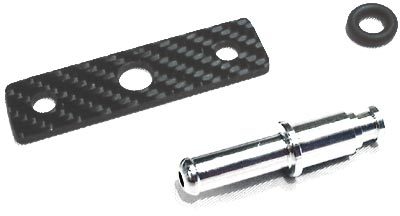

voilà la pièce d'adaptation qu'il faut pour le montage d'un régulateur déporté.

çà y est la pièce de SLS pour le montage du régulateur déporté et universel est monté.
prix 25 euros frais de port compris et belle qualité.
j'ai remonté la pression à 3 bar durit branchée et env 3.6 bar durit débranchée;
mais je dois encore la régler à 3.5 bar pression préconisé

çà y est régulateur de pression d'essence est branché sur l'adaptateur SLS : résultat propre et impeccable!!
+ montage d'une patte mise sur l'aile pour fixer le régulateur (+ rondelles caoutchouc pour les vibrations);
Pour l'instant, j'ai remis la pression à 3.2 bar, prise de dépression débranché et au ralenti , moteur chaud
l'aiguille du mano oscille un peu !!!! car ma consommation avoisinait les 10l/100kms aye :ouin: : à 3.4 bar
