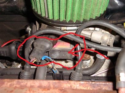

a coter du carburateur y a une petite pièce électrique et je pense que c'est celle ci qui ne fonctionne pas es ce possible, quel est cette pièce est a quoi sert elle??? est t'il possible de vérifier si elle fonctionne encore???

Ce ne serait pas cette pièces si?
Re: Problème arrivée d'essence
Je ne pense pas que ce soit un soucis électrique, surtout si l'essence n'arrive pas. Si tu débranches la durite entre la pompe et le carbu, l'essence coule-t'elle en mettant un coup de démarreur? qu'entends tu par "le carburateur est vide?" Tu l'as démonté et tu as regardé dans la cuve?

la pièce c'est la soupape d'aération j'ai trouvé avec le numéro qui y a dessus.

La photo, c'est une vanne qui coupe l'arrivée d'essence quand le moteur est coupé, pour éviter le "dieseling" à chaud.
Avec la clé en position "on", on devrait entendre le solenoide qui fait clac quand on branche le fil.
(un moyen de savoir que le fil est alimenté, et que la vanne fonctionne)
