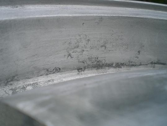

J'ai décidé de polir mes jantes à la main vu le prix demandé pour les laisser faire....
Aie les doigts, donc aujourd'hui j'ai commencé à polir la première, la plus dégueu...
Le papier que j'ai utilisé pour commencer, était du 150 et du 120 tellement les petites traces noires étaient importantes.
Maintenant je trouve que ça ne part pas nickel (voir photo) :cogne:
Dois-je continuer à persévérer( Haaaaaaaaaaaaaaaaaaaaaaaaaaaaaaaaaaaa) ou puis je passer aux autres grains et ça s'atténuera... :shock:

Euh non, ca restera ! Insiste sur une pour être sur :wink:

..... donc je continue.... :ouin: :cogne:

Salut,pour tes jantes,il faut commencer avec du 400 puis 600,800,1000,1200 ensuite belgom ou wator,pour les polir tu peux les mettre à l'avant de ta Polo et la faire tourner doucement en l'ayant levé et mis une vitesse,un pote fait comme ça pour ses roues arrières de motos et ça marche.Ensuite tu peux les vernir pour que ça tienne mieux.

salut, je vais jusquau 500 et ensuite je poli avec coton et craie.... plus haut dans les grains ne sert à rien à part s'exploser les doigts.... :-)

C'est toi qui voit, mais tu verras toujours les trait de poncage derrière le brillant, c'est plus que sur.

Je dirais qu'il y a deux écoles, j'ai entendu les deux façons de faire et il a fallu que je me décide. J'ai vu le résultat avec la craie et coton et je le trouve plutôt pas mal....
