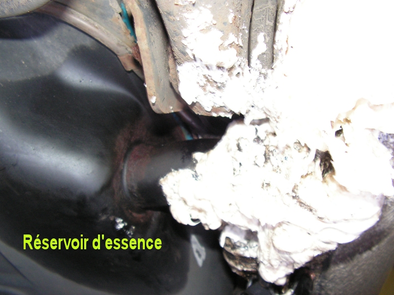

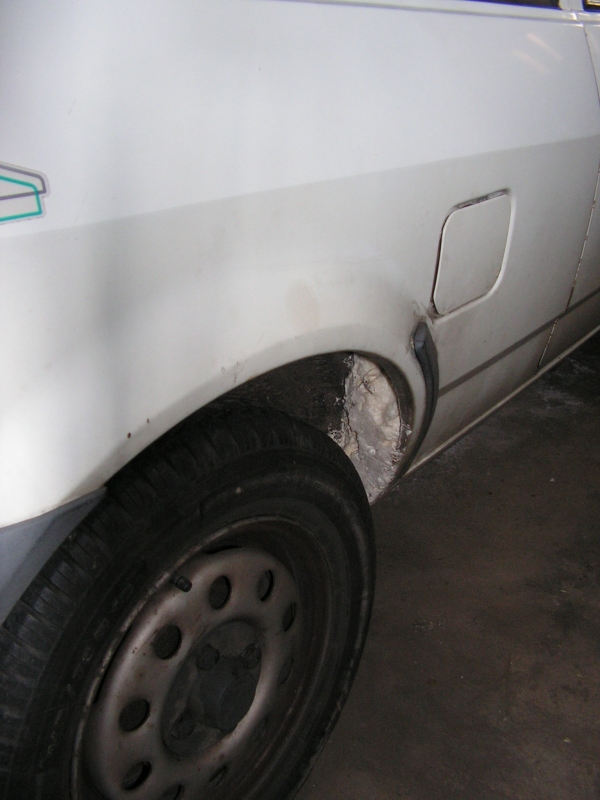

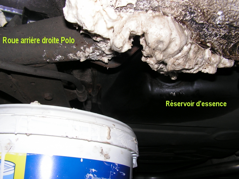

Petite rectification à cet article...
La mousse polyuréthane, cela tient 8 jours.
:boulet:
Bref, aucun remord d'envoyer la Polo à la casse.
Chewing-gum : A oublier... Cela tient moins de 8 heures...
Par contre, la mousse polyurethane est une solution très efficace pour colmater à long terme
une fuite d'essence sur le tuyau du réservoir d'essence d'une polo notamment. La preuve en image :
[ http://inforadio.free.fr/voiture/polo/fuite-essence-polyurethane1.jpg ]
[ http://inforadio.free.fr/voiture/polo/fuite-essence-polyurethane2.jpg ]
[ http://inforadio.free.fr/voiture/polo/fuite-essence-polyurethane3.jpg ]
[ http://inforadio.free.fr/voiture/polo/fuite-essence-polyurethane4.jpg ]
Une fois la mousse polyuretane coupée à la lame de scie à métaux, c'est parfait et totalement invisible :
[ http://inforadio.free.fr/voiture/polo/fuite-essence-polyurethane5.jpg ]
L'étanchéité est parfaite.

de la mousse poluréthane pour reparer une fuite d'essence ..... heuuu c'est pas une solution non ...
d'ailleurs la mousse polurethane n'a pas sa place dans le monde automobile

Ça ne répare pas la fuite, ça la cache.
Tu mets du plâtre pour réparer la carrosserie ?

Bonsoir,
je me suis basé sur ce genre d'article :
http://www.crausaz-aresarmement.com/pag ... age32.html" onclick="window.open(this.href);return false;
Il y en a beaucoup d'autres qui stipulent la résistance de la mousse
polyuréthane à l'essence. Maintenant, il ne s'agit que d'une fuite légère
du tuyau de surcroît. Je n'ai d'ailleurs pas constaté d'efficacité de
l'essence pour nettoyer les traces de mousse polyuréthane.
Je ne connaîtrais jamais le temps que cela aurait pu tenir vu que
dans une quinzaine de jour, le véhicule va se retrouver à la casse.
Quant à la réparation en bonne et due forme, pour ma part, n'ayant
pas de pont, je n'aurais pas pu la réaliser. Aucun garage ne voulait
réaliser la réparation et le changement du réservoir est totalement
prohibitif, à savoir 1500 euros...
De toute façon, pour ceux qui auraient ce problème, je ne peux que
leur conseiller de faire l'essai, cela ne coute qu'une dizaine d'euros.
Je suis persuadé que c'est une solution provisoire durable...
:mrgreen:
Cela ne cache pas la fuite vu que cela la stoppe et de toute façon en
admettant que cela ne fonctionne pas, tôt ou tard cela réapparaitra.
Quant à "la voiture de qualité", elle a tout de même fait son temps.
Je pense qu'elle aurait sans doute pu faire quelques années de plus
mais elle commençait sérieusement à donner des signes de faiblesse,
cf. tous mes retours d'expérience sur ce forum.

Pas besoin de photo, la fuite se trouve à 2 ou 3 cm à la verticale du coude de remplissage du réservoir.
La fuite se trouve du côté de la carrosserie. Il n'y a même pas le passage possible d'un doigt.
Il est totalement impossible de venir y placer un manchon plaqué avec des circlips ou autre par-dessus.
Placer des produits de soudure à froid aurait été difficile également.
Bref, pour atteindre cette fuite, la seule solution aurait été de démonter le réservoir et d'intervenir
réservoir démonté (Je ne reviens pas sur toutes les sécurités d'usage que l'on trouve sans souci via
Google). Le côté "facile" de la chose m'échappe donc un peu sur ce coup-là...
Par contre, la mousse polyuréthane pour colmater cette fuite de réservoir d'essence, via Google,
personne n'en parle vraiment. Pourtant, la mousse polyuréthane résiste très bien à l'essence.
D'ailleurs, j'avais une tombée de mousse par terre, j'ai réalisé un trou à l'intérieur avec un
petit peu d'essence à l'intérieur. Aucun ramollissement de la mousse...
Ce n'est pas très orthodoxe, j'en conviens mais cela fonctionne et pour les gens qui ne disposent
pas de pont chez eux, qui habitent dans des régions où c'est un peu de désert au niveau des
garages, cela peut tout simplement être la solution de la dernière chance avant le départ vers
la casse de leur Polo des années 1990.
