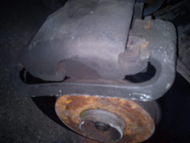

On peut couper cette patte ou elle sert à quelque chose? ^^
elle m'ennuie plus q'autre chose.
Je n'ai pas su mettre avec une cale de 10mm
Re: cales pour ats classic en 7?
Tu peux le meuler un peu, sinon il y a une meilleure solution. Tu récupères un support d'étrier pour un freinage VW 1 (non ventilé donc), ils sont plus massif mais moins débordants, et ça va très bien ;)
