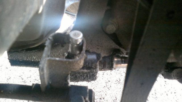

J'ai vue au niveau du moteur a la sortie de la tringlerie pas au niveau du levier de vitesse qu'une piece etait manquante mais vue qu'elle a disparue aucune idée a quoi ça ressemble pour en commander une autre quelqu'un aurait il une photo? ou une reference peu etre ? Merci

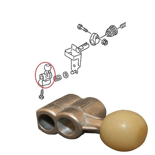

Elle ne se démonte pas, il te faut la pièce 25
Attention, si il s'agit d'une boite 5 ou une boite 4 ce n'est peut-être pas la même, tu peux démonter la pièce 25 en dévissant la vis 28, tu ne perdras pas ton réglage de levier (tu verras pourquoi en démontant

Tu as toujours la pièce 25 en place, il te manque juste la boule en caoutchouc dessus (qui se désagrège et s'use
), donc pas besoin de la vis.

Je dois changer toute la tringlerie? oki j'ai du mal comprendre je peux changer la piécé 25 mais pour la trouver galère

Tu dois changer la pièce 25, c'est tout
Vois peut-être chez VW suivant le prix.

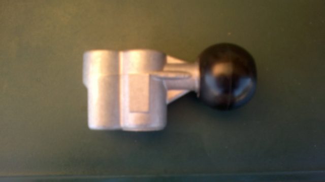

Oui ça ressemble a ça impossible de trouver sur le net je vais voir plus loin
Merci
Re: Passage de rapport
Voila pièce commander chez VW 33 euros je la recois demain matin impec
