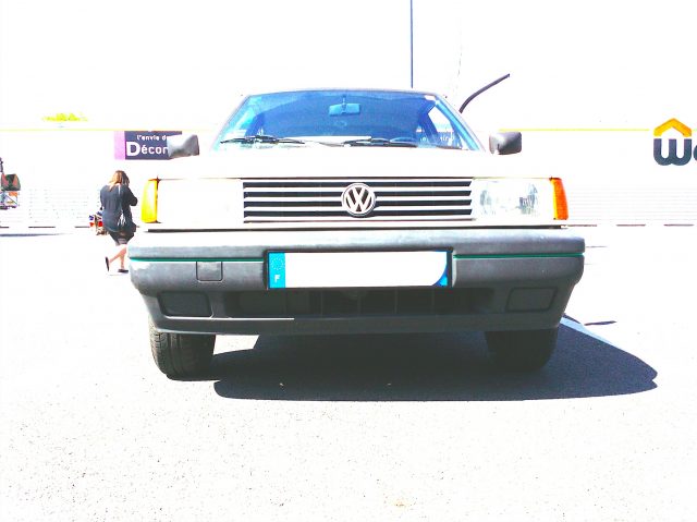

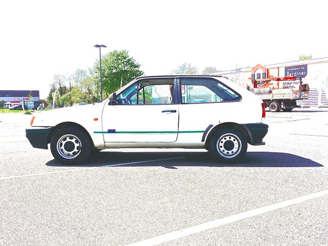

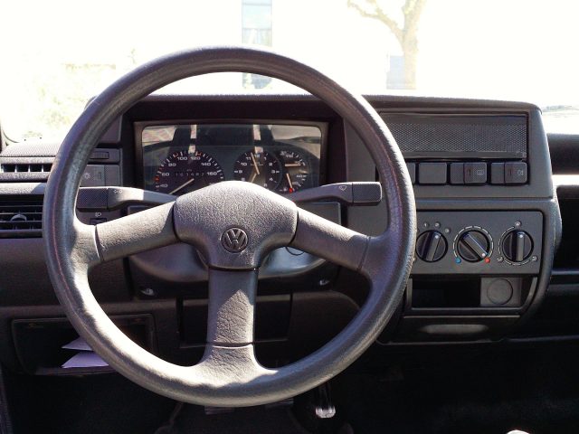

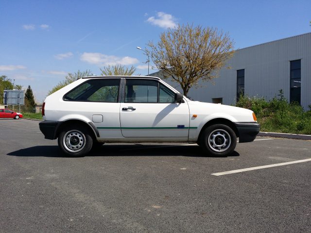

Coucou tous le monde,
J'ai pu faire quelques photos aujourd'hui finalement :

De profil, ça semble correct. en revanche, de face la roue gauche semble vraiment sortir, ce qui correspond à un parallélisme à revoir (d'où le ripage). Attend d'autres avis plus pertinent.

la voitue a devant des jantes tole du golf 3 avec un autre ET beaucoup plus de deport ...
deja au moindre choc recu, va amplifier le reponse des pieces en gomme
sans bien soulever la bagnole avec les roues devant deposees pour comprendre l'etat des 6 pieces en caoutchuc du train avant, on peut rien dire
