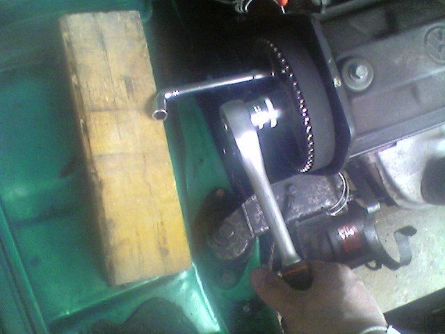

cle de 10 a pipe qui bloque la poulie
						Re: Réfection HZ: Jdc + surfaçage + mise au propre haut mote
Si ta culasse est déposée certains calent la poulie dans un étau je pense, avec des morceau de bois de chaque coté pour pas l'abimer.

Merci pour ces précisions. J'ai effectivement démonté l'arbre à came donc l'astuce avec la clé à pipe de 10 ne marchera pas. Je vais tenter l'étau mais faut y aller molo pour ne rien abimer.
Je me demande quand même comment c'est monté à l'origine car mis à part le trou côté allumeur, il n'y a rien pour faire prise ailleurs ......
Mais puisque la culasse est démontée, et l'AAC n'est plus monté sur la culasse, qu'est ce que t'empêche de remonter la culasse et remonter l'AAC par la suite avec la poulie?
Le plastoc qui protège la courroie? Si c'est le cas, comment t'as fait pour démonter l'AAC au départ?
Si t'as un étau, tu peux serrer la poulie entre deux bouts de bois pour déserrer l'écrou.

Salut Pierru. Tout d'abord j'ai besoin de démonter la poulie pour pouvoir enlever le joint derrière c'est la seule façon de le changer. Après effectivement, je pourrais remonter l'AAC d'abord et démonter la poulie après... C'est pas bête. Je vais voir ce qui parait le plus simple: soit serré dans l'étau, soit remonter l'AAC et démonter la poulie ensuite avec l'astuce de la clé de 10.
