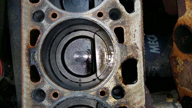

Bonjour tout le monde . J'ai besoin d'un avis de pros . Ma polo à fait un joint de culasse . Donc j'ai déculasser . Jusque là rien d'anormal. Par contre j'ai un piston qui a l'air mal en point . Les bords superieur sont un peu rogner . Par contre la chemise n'a absolument rien . Qu'en pensait vous ? Il vaut mieux changer le piston ou ça arrive parfois ? Je précise c'est mon premier démontage moteur donc tout est nouveau pour moi .

voici la photo du piston en question .

Mets de l'huile sur la tête de tes pistons afin de voir si tu n'as pas une fuite au niveau d'un cylindre
Si l'huile passe au carter tu devras faire une segmentation et changer le piston

Moi je déposerais le piston. Refermer un moteur puis prier c'est pas mon truc. Surtout que tu peux déposer le piston sans déposer le vilbrequin. Tu retires le carter inférieur et les deux vis du chapeau de bielle, puis tu sors piston et bielle par le haut, sans toucher au reste. La, tu verras l'état exacte du piston/segments/cylindre et tu avises en fonction.
Mais ce n'est que mon avis.
