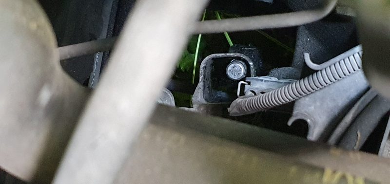

J'ai un soucis avec ma commande de boite à vitesse sur une POLO 6N1 de 1995. la commande est à tringle.

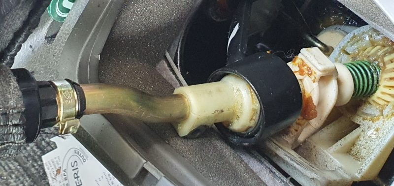

Il y a quelques semaines j'avais un grand débattement du levier pour passer les vitesses qui s'est résolu tout seul après quelque temps. Maintenant je n'arrive plus à passer la marche arrière. J'ai noté que l'étrier de commande sur la boite s'enlève facilement du doigt de commande sur la boite et je l'ai même retrouvé complètement déboîté. Je joins la photo de l'étrier et du doigt de commande ainsi que celle du levier sur lequel je note que la liaison entre le levier et la tige de commande est libre.
Est-ce qu'il y un joint entre l'étrier de commande et le doigt de commande au niveau de la boite à vitesse ?
Merci de m'éclairer sur cette panne car la RTA ne m'apporte pas beaucoup d'information.

Merci de me donner un coup de main. Si quelqu'un a une photo de l’étrier et du doigt de commande sur la boite à vitesse, cela me permettrais de savoir si le problème vient de là, car je ne sais pas si il il y a un silent bloc sur cette pièce que j'aurais perdu.

Sinon d'un point de vue mécanique, je pense que le soucis est dans ta photo 1, il devrait y avoir une boule sur la tige dans la cage

Comme je t'ai dit dans la section mécanique, c'est bien cette boule qui a disparue sur ton sélecteur coté boite!
La "tige" que tu vois au centre de la partie "carrée" doit recevoir une boule en bakélite qui élimine le jeu entre les deux pièces.
Il y a la "rotule" seule (boule) dispo chez mécatechnic apparemment pour 6n mais aucune idée de si c'est bien compatible avec ta boite...

Merci car effectivement c'était bien le problème !
Après changement de la pièce chez Oscaro, tout est rentré dans l'ordre.
