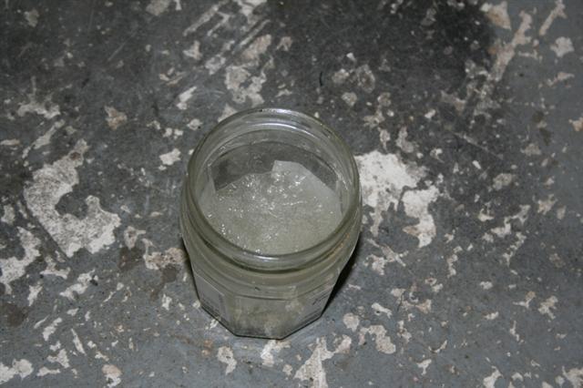

Ensuite je prends un bocal en verre avec de l'acide chlorhydrique, dans lequel je vais ajouter au fur et à mesure des petits morceaux de zinc découpés, cela jusqu'à ce que en en ajoutant il n'y ait plus beaucoup de bulles (attention la réaction est violente au début)
On obtient donc le chlorure de zinc.

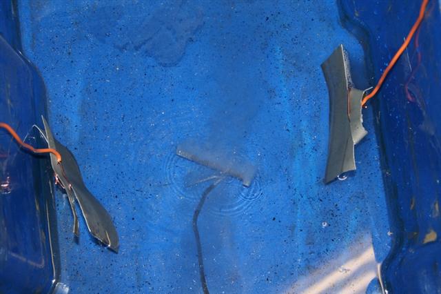

A côté, on va donc prendre le bac en plastique dans lequel on y mettra de l'eau (moi 5 l pour disons 20cl de chlorure et ça a très bien marché)et préparer les anodes.Moi j'en ai mis une de chaque côté, et tout a été relié à la va-vite (ça ne sert qu'une fois, je peux pas garder l'acide comme ça)avec du fil de cuivre, car sinon je pouvais dire bye bye aux pinces du chargeur !
J'ai alors versé la solution de chlorure de zinc dans l'eau.
Avant de galvaniser les pièces, il faut soigneusement les décaper, dérouiller nickel, les dégraisser, et les tremper un instant dans l'acide chlorhydrique.
On peut alors maintenant mettre la pièce à galvaniser au pôle négatif, et mettre sous tension.
Moi j'étais à 3 - 4 A.En une petite heure pour de la visserie c'était bon.ça se dépose assez vite.
Attention toutefois, sur les bords pointus, beaucoup de limaille de zinc se forme et peut créer un court-circuit avec l'anode.A surveiller donc.sans oublier de retourner les pièces pour que toutes les surfaces soient traitées.
